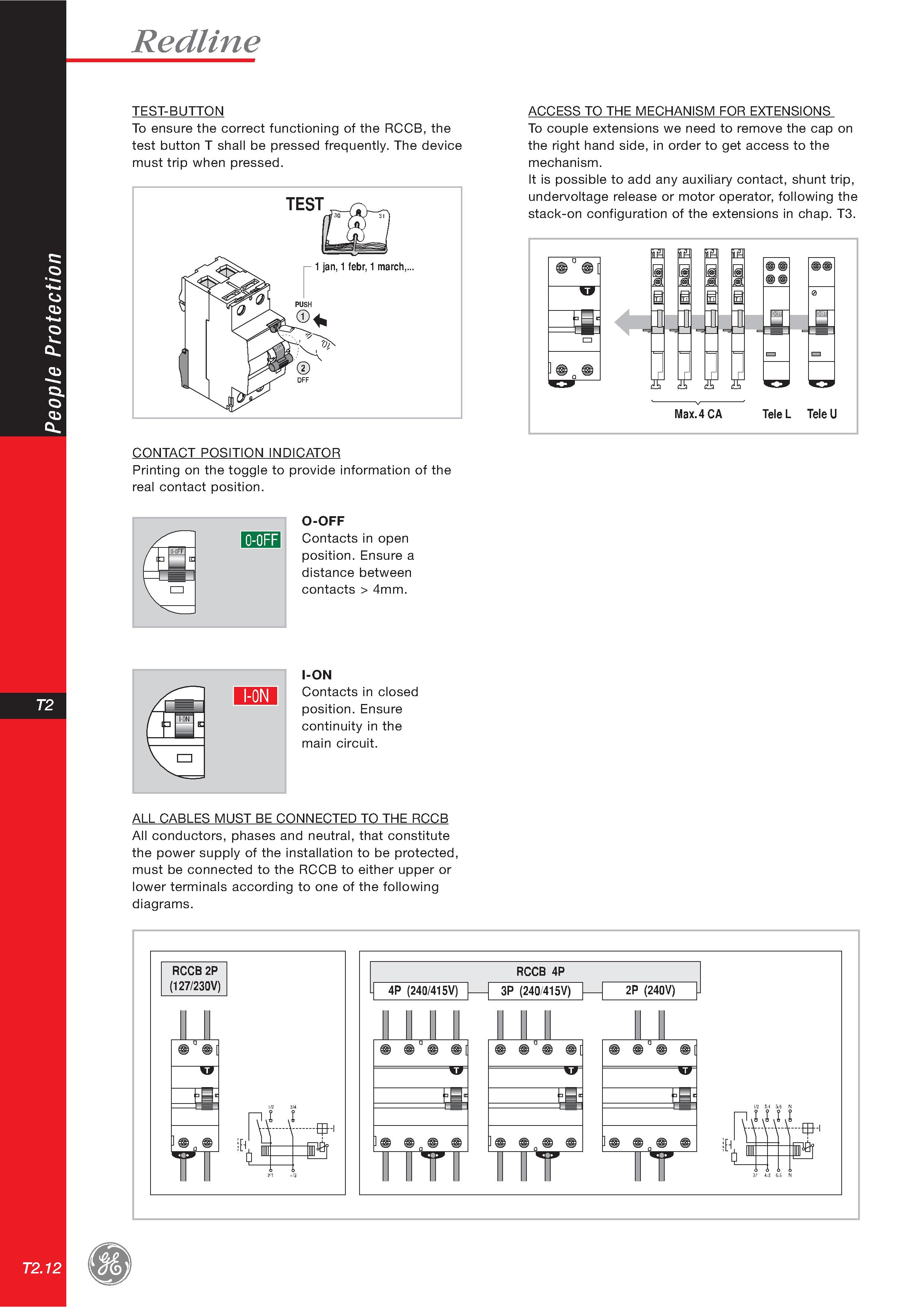

To što su tri ulazna kontakta izmošćena kao i tri izlazna je dobro u slučaju monofazne struje, jer su kontakti rasterećeni, odnosno struja se grana u tri grane (Kirhofov zakon). Time se samoj sklopci produžava radni vek i manje se greje.
Sklopka je već verovatno predimenzionisana pa takvo spajanje nema nikakvog smisla. Što se tiče funkcije sklopke, mislim da neće biti problema i ako je tako vezana.
4P sklopke se mogu vezati i kao monofazne, ali da bi radilo test dugme, sklopku treba vezati po uputstvu proizvođača.
Kod General Electrica npr. 4P sklopka, kad se veže kao 2P, nula se ne veže na mesto označeno sa N, već na jednu od faza.
Za tvoju sklopku pogledaj u uptstvu kako se spaja.
Bitnije je da se sklopka periodično proba sa test dugmetom nego da se "produži" vek trajanja.
Dobro je povezano i 63A je limitirana struja a osetljivost 0,3A sto je dobro.Ne postavljaj pitanja nama nego instalateru ko je montiro.
Posto je vec zastareo post od @bokiost a zbog pogresnog navodjenja ,moram reci sl.
Bas zbog namene fid zastite praktukuje se posebno zasticeni vod koji napaja kupatilo ( negde je to samo bojler ).
Ne utice na rad glavne sklopke i ako je "izbacila "ostali deo instalacije i dalje dobija napajanje .Vrlo prakticno i u smislu zastite ,opravdana investicija .
cale972
Tvoja sklopka vrši onovnu funkciju jer izbacuje na spoj nule i zemlje.
Medjutim da bi radilo i test dugme, dakle da bi to bilo kako treba ja bih iskoristio kontakte za nulu i jednu fazu na ulazu za nulu, i ostale kontakte za dve faze za fazu i isto tako naravno na izlazu.
Tako bi sklopka bila maksimalno rasterećena i praktično bili upotrebljeni svi kontakti, a i test dugme bi radilo. Rasterećenje gde se sve tri faze spajaju je takoreći ništa jer kontakt za nulu ostaje isti i praktično maksimalna struja je ograničena maksimalnim dozvoljenim opterećenjem kontakta nule.
Gde je vezan otpornik i taster unutar sklopke za test funkciju se može ispitati i unimerom ali u tom slučaju sklopka treba biti demontirana.
Koje kontakte upotrebiti i kako vezati zavisi od proizvodjača, a ti ako možeš uploaduj kvalitetnu sliku sklopke ako možemo videti nacrtanu šemu i reći ti kako da se poveže.
ce da izadjem na televizor,a????
Vezivanje GE sklopke.
Kod 4P spoja, N je skroz desno i ta oznaka se nalazi na samoj sklopki.
Za 2P, nula se pomera na mesto jedne od faza.
Cale972, pogledaj uputstvo za svoju sklopku, verovatno si ga dobio. GE preporučuje svakih mesec dana testiranje sklopke (sa test dugmetom).
