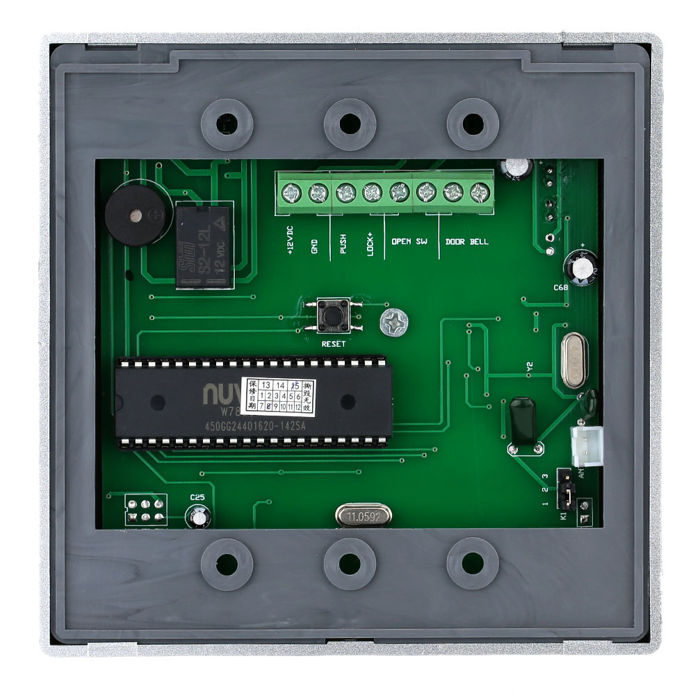

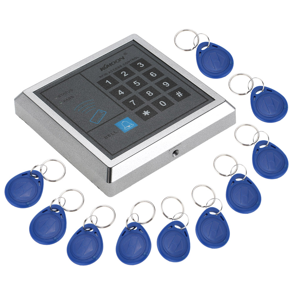

Narucio sam ovu tastaturu od Aliexpressa.
Hocu da je postavim na ulaznim vratima.
Vrata imaju magnetnu bravu, koja radi preko domofona.
Moze li sema za povezivanje na postojecu magnetnu bravu.
Da li je stigla neka skica ili sema uz uredjaj? Cini mi se da ima ugradjen relej koji bi mogao da se poveze kao postojeci taster za izlazak iz objekta.

I neznam kako da je povezem na elektricnoj bravi, posto je brava vec povezana sa domofonom.
Po nekoj logici stvari, sa kakvima sam se sretao na sistemima kontrole pristupa PUSH može biti ulaz za taster sa otvaranje sa druge strane. Dok OPEN SW može biti ulaz za magnetni kontakt koji detektuje status otvorena/zatvorena vrata. LOCK 12+ najverovatnije daje 12VDC kada se prisloni tag/unese šifra ili pritisne taster, između LOCK12+ i GND. A brava bi mogla paralelno sa zaštitnom diodom.

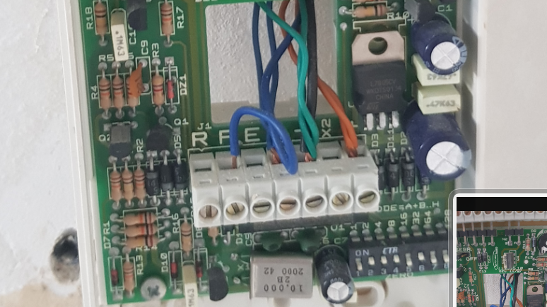

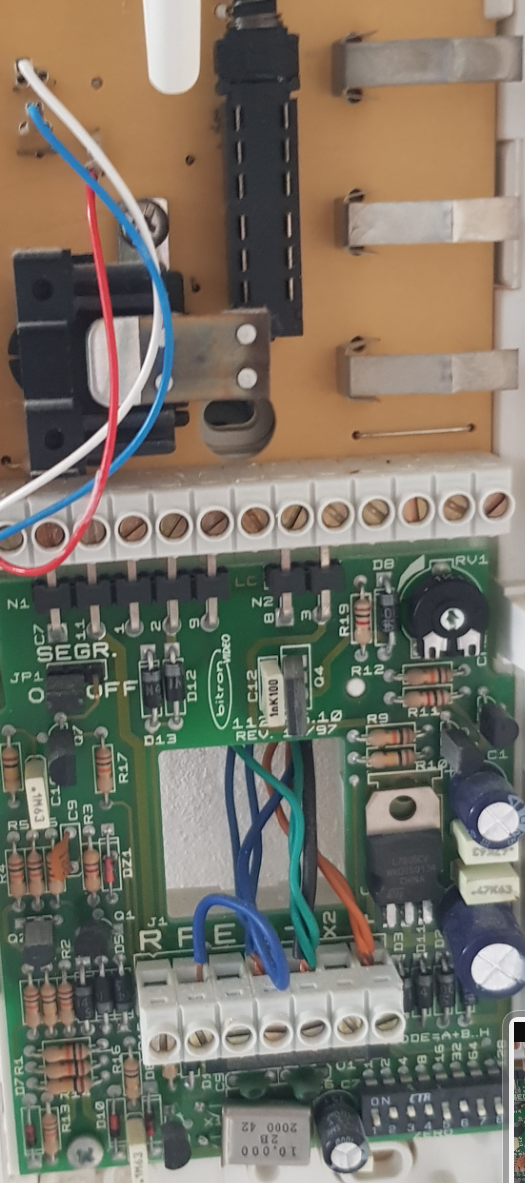

Imamo stari dvozilni interfon u zgradi i pre izvesnog vremena majstor je zamenio slušalicu. To je radilo neko vreme medjutim počelo je da pravi probleme. Dešava se da čujemo da neko pozvoni ali ne čujemo zvuk u slušalici niti možemo da otvorimo vrata. Ili čujemo zvuk a ne možemo da otvorimo vrata. Šta može biti problem? Na slici je trenutna veza u slušalici. Hvala unapred.

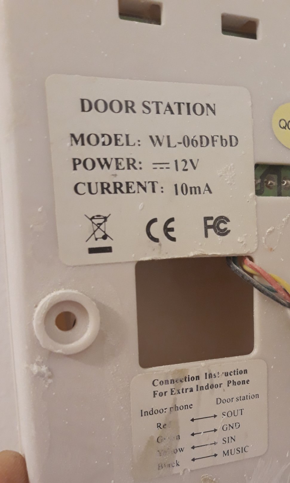

Da li neko moze da procita oznake u ovoj jedinici sta znaci R E P C i ostalo? Zeleo bih da promenim ovu stariju jedinicu za neku moderniju...Unapred Hvala
E ovako, pokusali smo da zamenimo staru slusalicu u stanu u pitanju je Bitron neznam model znam da je dvozicana . elem kupili smo Teh telovu S2 sa dva provodnika i kada je povezemo slabo se cuje zvuk sa spoljne jedinice isto tako i dole se slabo cuje. Necuje se da zvoni zuji il sta vec kad se pritisne dole i ne otkljucava vrata. da li je do slusalice ili sta?
takodje da napomenem stara slusalica radi sve od navedenog samo bruji umesto da zuji
Не дао Бог имати таквог комшију у згради који чачка оно што не зна а при томе може да угрози заједнички интерфонски систем за целу зграду. Па, како вам није пало на памет да се обратите управнику зграде и да се лепо позове сервис који ће решити проблем на корист целе зграде. Није то ваша лична својина па да радите шта год вам воља. Угрожавате вашим експериментисањем целу зграду.
ja samo prenosim ono sto je bilo nisam je jalicno povezivao vec neki njegov nazovi majstor i rekao je da je sistem star i da menjamo u celoj zgradi inace nema nacina za nesto drugo, tako da je ostalo na staroj
Treba utvrditi da li je to zujalica ili tonski poziv. Kod ostalih u objektu nema problema sa interfonom?
Inace ne razumem opis problema: samo bruji umesto da zuji
Da li je to pri pozivu sa spoljasnje jedince ili se cuje brujanje, zujanje u slusalici...?
zujalica je u pitanju i cuje se kad neko zvoni , cuje se ko probijeni zvucnik bas neprijatno i glasno, druge u zgradi su ili zamenjene ili uopste ne zvone

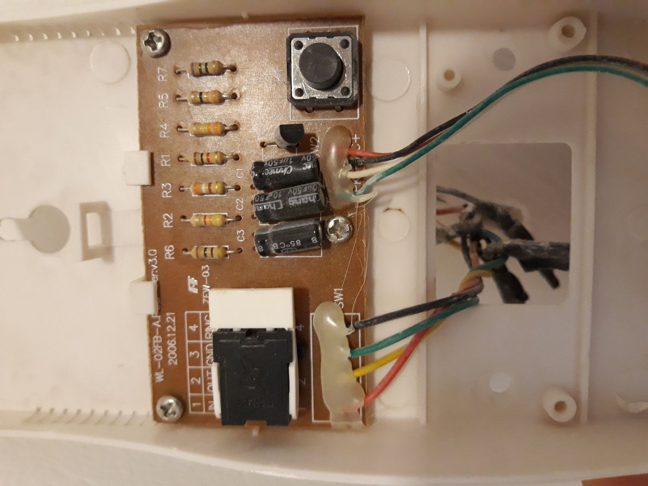

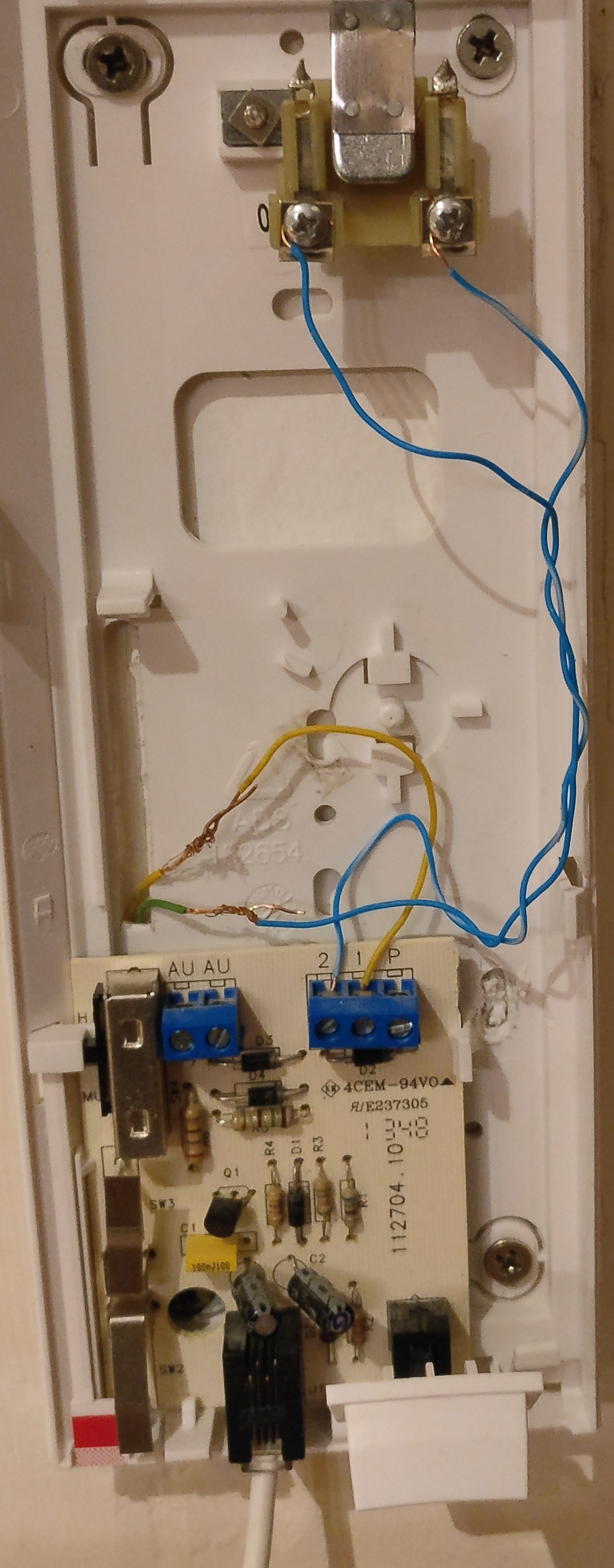

Pozdrav svima. Imam jedan onako malo delikatan problem. Pre izvesnog vremenea na jednoj zgradi sam menjao interfonski sistem. pritom su zamenjena pozivna tabla i trafo, slusalice su ostale ne promenjene. Stari sistem je bio mifon. Oprema koja je postavljena u ovom slucaju je pozivna tabla Urmet 925/16, trafo Urmet 786/11 i mikrozvucna 1128/500. Problem je u tome sto sada kada se podigne slusalica u stanu cuje se malo neugodno sustanje sto svi stanari malo negoduju. Da li postoji neka opcija da se to sustanje prigusi ili mozda u potpunosti otkloni. Hvala svima unapred koji mogu da pomognu.
Veliki pozdrav svim iskusnim clanovima foruma i a nama koji trazimo savete i pomoc od iskusnijih
Imam Tehtelovu interfonsku slusalicu koja ima 4 zice. U pitanju je sistem u zgradi koja ima 35 stanova. Ne bih nista da eksperimentisem vec bih da zamenim slusalicu koja je ostecena pri adaptaciji stana. Da li se moze staviti neka malo lepsa i koja ima kvalitetniju plastiku. Na jednom mestu su mi rekli da imaju slusalice sa 5 zica i da bi mozda moglo da se nesto prespoji.
To brujanje bi moglo da bude od neke instalacije koja je u blizini provodnika koji ide ka slusalicama. Da li ste pokusali sa proverom mikrofona na spoljnoj jedinici? Da li je bilo problema sa starim mikrofonom?
Najbolje je da stavis istu takvu. E sada, ako je to redukovani sistem sa 5 na 4 zice onda ima neke sanse da se to prepravi, ali za to treba neko ko se time bavi da pogleda instalaciju. Mozda u prodavnici opreme, ako imaju servisera, da ti tacno kaze koju zicu gde da stavis da bi prilagodio slusalicu sistemu.

Kolika je ta nenormalna cena? Slika oklopa vaseg interfona pripada modelu Bitron an0002. Taj model ima vise zica nego Vas na slici. Ne proizvodi se. Nemam podataka da li je postojala neka verzija sa dve zice. Mozete kontaktirati nekog drugog majstora pa da on da svoje misljenje ili da pokusate naci odgovarajucu zamensku slusalicu za sistem sa dve zice.
Verovatno je kvar u nekom od kondenzatora koji sluze da blokiraju taj sum i brujanje.
