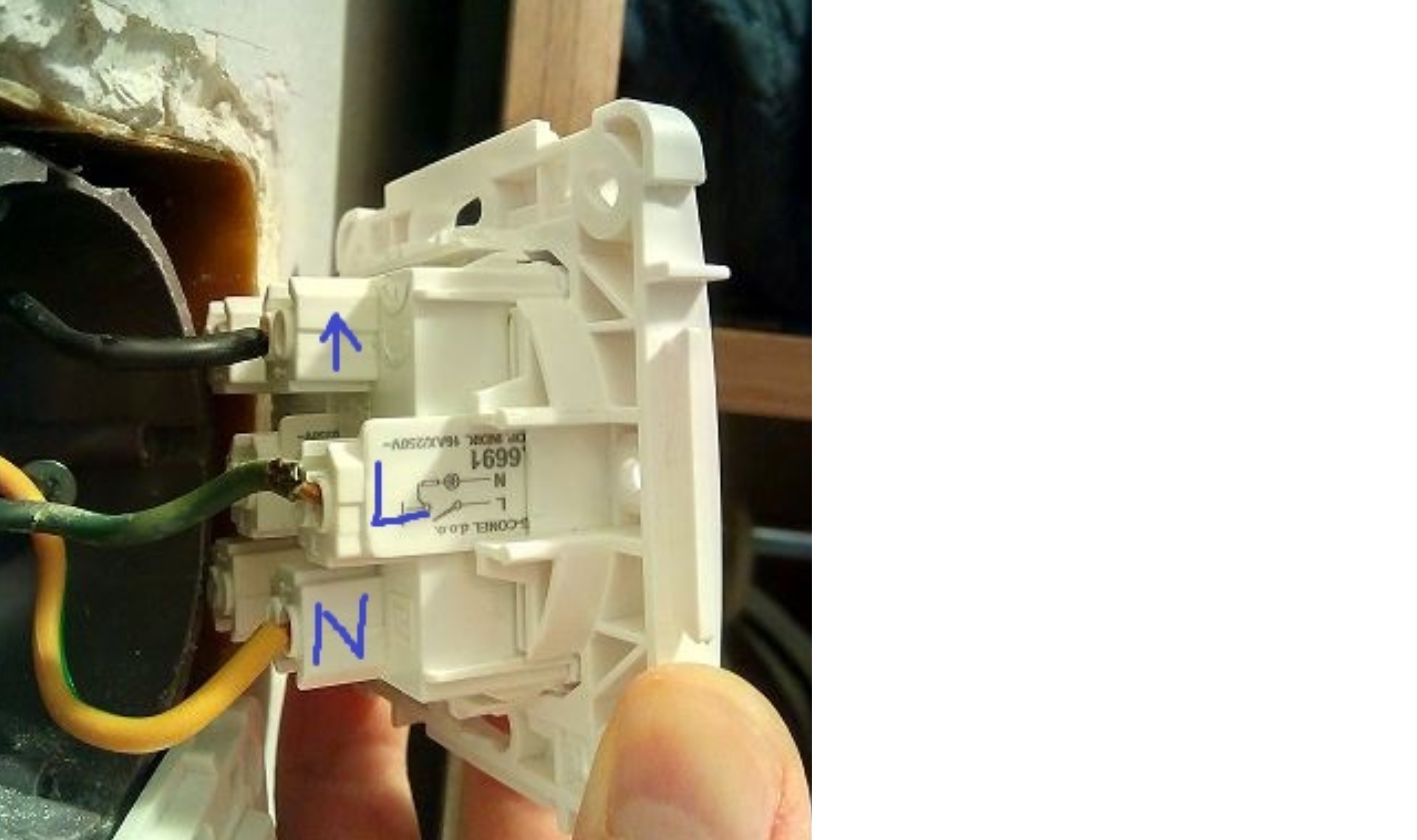

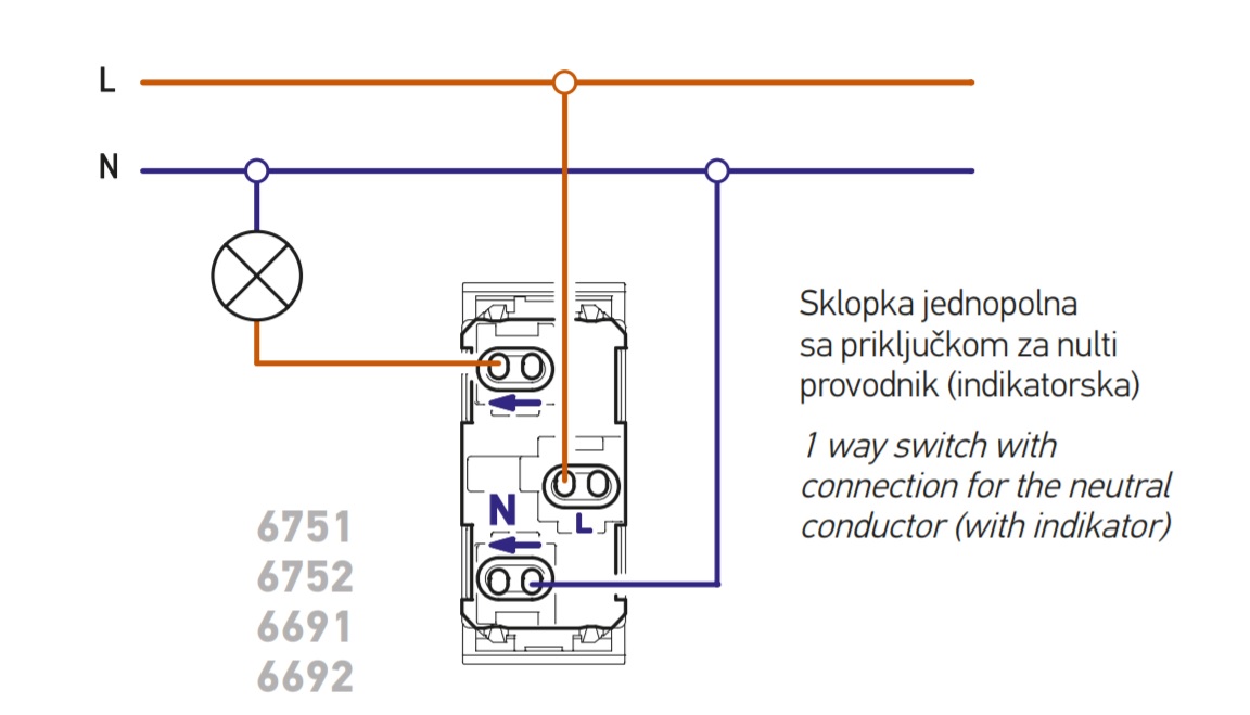

Po oznaci je Aling 6691, šema je u prilogu.
Tenzor je označio kontakte, trebalo bi da se te oznake nalaze utisnute pored kontakata.
Pošto je majstor povezao kako je povezao, njegovu tvrdnju da je povratna iz bojlera žuto zelena bih uzeo sa rezervom, trebalo bi instrumentom proveriti šta je koja žica.
Da je žutozelena povratna iz bojlera (sada povezana na mestu nule, pogledati šemu na samom prekidaču), bojler bi struju zatvarao preko tinjalice i otpornika i ona bi crkla, tanki vodovi.
Mislim da je crna dolazna faza, plava odlazna ka bojleru i žuto zelena nula.
Ako stalno svetli sijalica, a prekidač funkcioniše, znači da su zamenjena mesta dolaznoj fazi i odlaznom vodu ka bojleru (L i strelica), a da je nula na svom mestu.
Nadam se da "majstor" nije prekinuo nulu na prekidaču, a da je fazu direktno odveo na bojler.
Priložena šema i oznake koje je tenzor upisao na slici se slažu, ako se pogleda na kojoj strani je uvučen srednji kontakt, pa bi i utisnute oznake trebale da budu u skladu sa tim.
Zaključak: proveriti utisnute oznake na prekidaču i proveriti instrumentom šta je koja od žica.

U mom postu #64 imate rečenicu
Ako znate da čitate šeme, zakačene su dve slike uz post, tenzorova slika ima prave oznake kontakata, imate šemu utisnutu na prekidaču na istoj slici pa pokušajte da shvatite trenutno stanje kako je spojeno:
- Nula je na svom mestu, donji kontakt i ona je dovedena žuto zelenom žicom - moja tvrdnja
- Pošto čoveku prekidač radi, prekidač može da prekida struju samo između kontakata L i strelica (pogledati utisnutu šemu) i ako se pogleda koje boje su dovedene na L i strelica (tenzor upisao dobre oznake), to su plava i crna. Pošto prekidač prekida dobro struju, bojler se uključuje i isključuje, dovodna faza i odvodni vod ka bojleru su crna i plava.
- Jedino što ne funkcioniše dobro, jeste signalna sijalica. Ako ona svetli stalno, gledati utisnutu šemu, ako se dovede dolazna faza na strelicu, signalna sijalica preko otpornika dobija uvek fazu, bez obzira na stanje kontakata L i strelica, a nula je na svom mestu. Iz ovog se može zaključiti da je stalna-dolazna faza na srednjem kontaktu - plava boja, a odlazna faza ka bojleru je crna boja.
- Stvarno stanje žica; plava dolazna faza, crna odlazna faza ka bojleru, žuto zelena nula. Po dobroj praksi rada bilo kog električara katastrofa.
- Da je odlazna faza ka bojleru žuto zelena kako je majstor rekao, ako se pogleda utisnutu šemu i oznaku koju je dodao tenzor, trenutno je spojena na kontakt N, odlazna faza bi išla ka bojleru preko otpornika i signalne sijalice, što nije moguće, u rednoj vezi sijalica i grejač bojlera
Ovo sve važi, kao što sam rekao, ako je majstor koji je ovo radio, prekidao fazu. Ima slučajeva da se prekida i nula što ne bi smelo da se radi, pa kad bi to bio slučaj, predhodna objašnjenja bi bila drugačija.
To se može utvrditi na licu mesta, uz upotrebu instrumenta.
