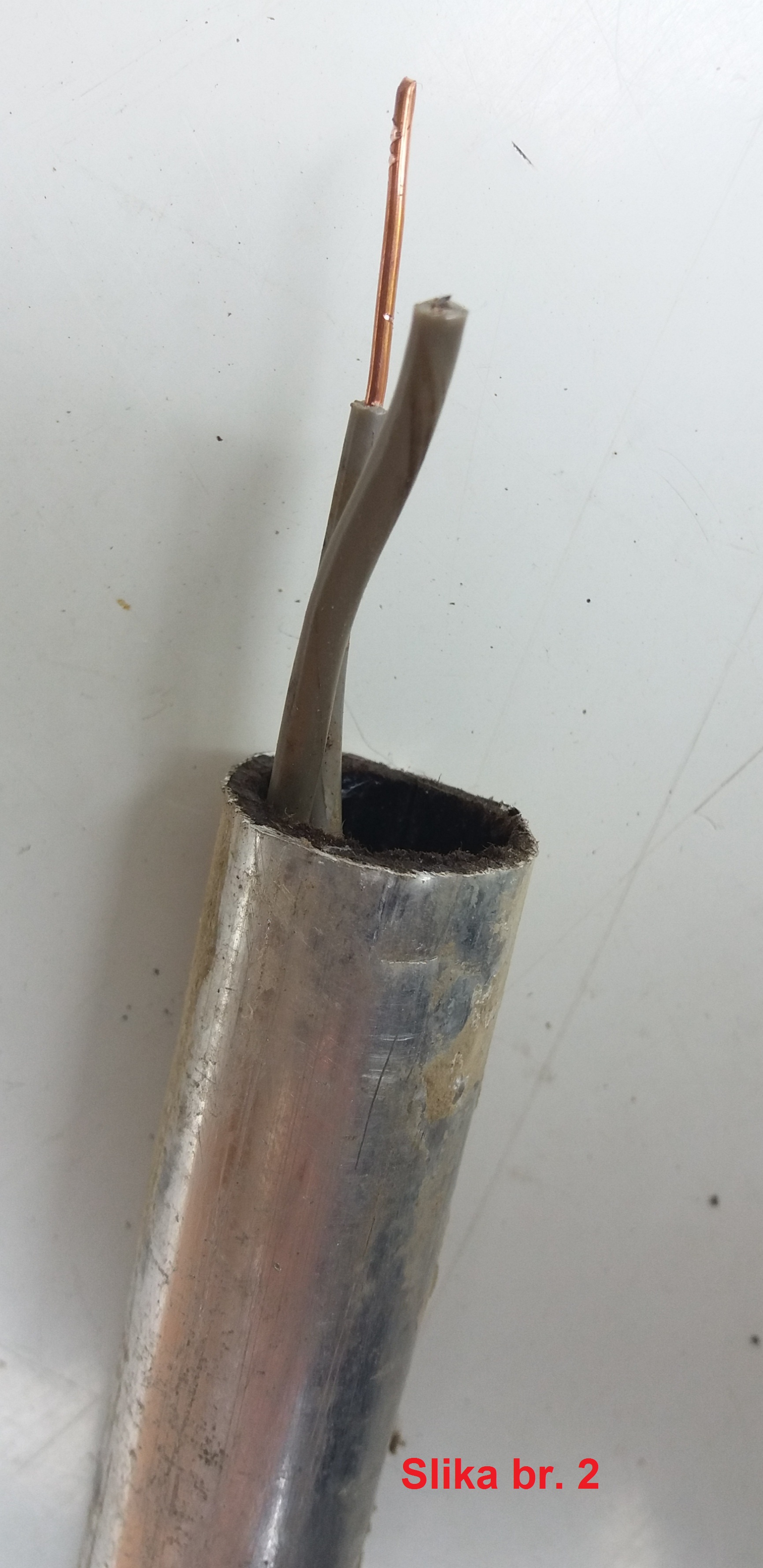

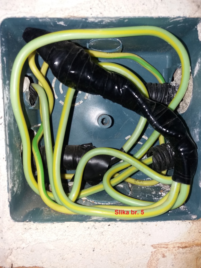

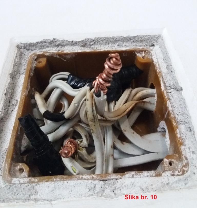

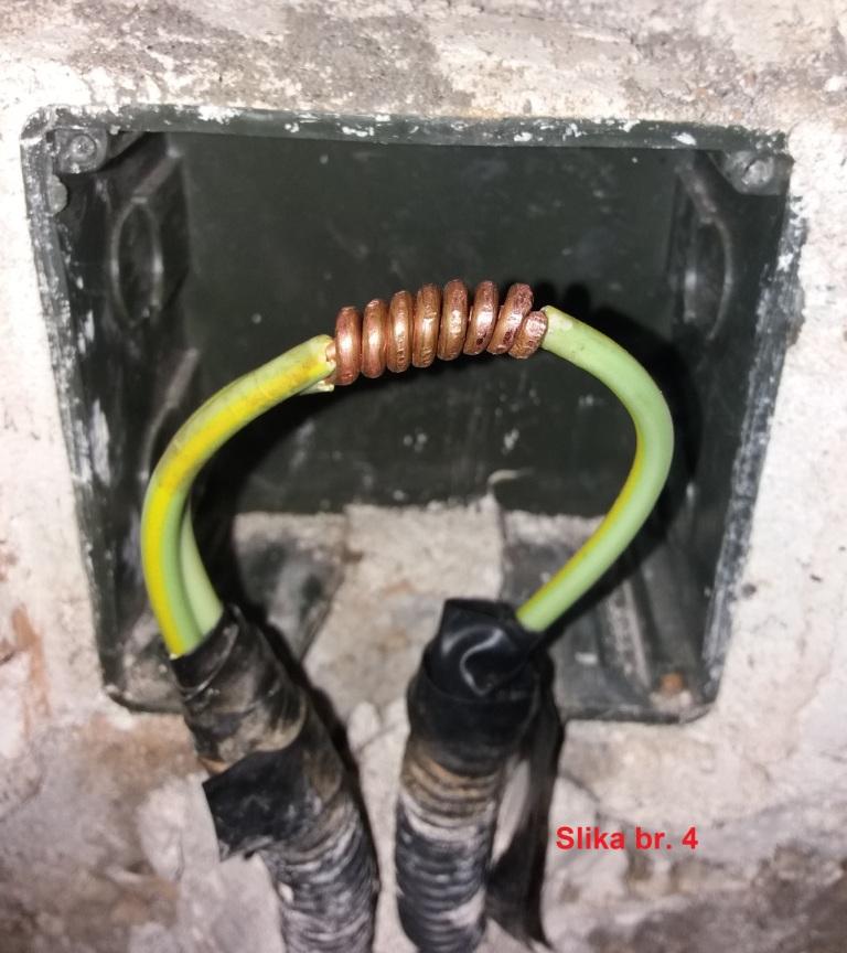

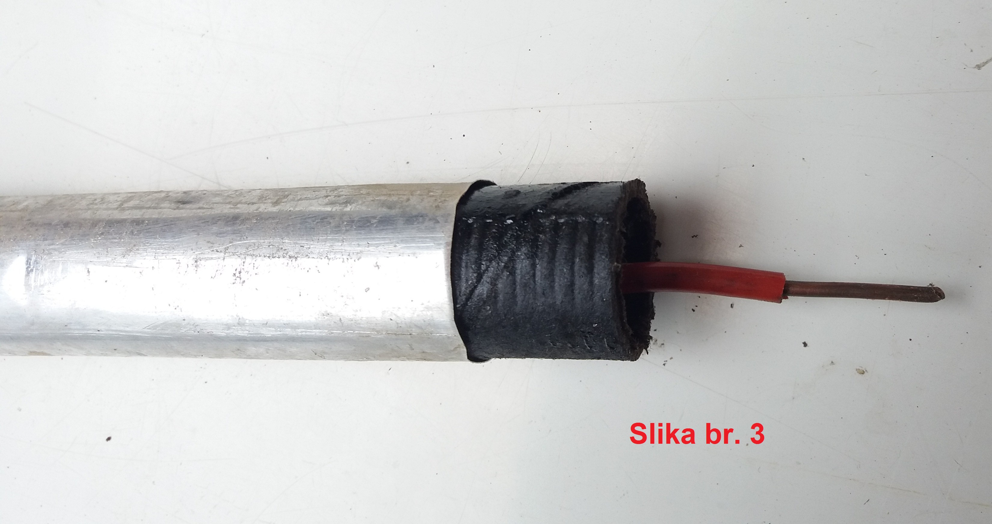

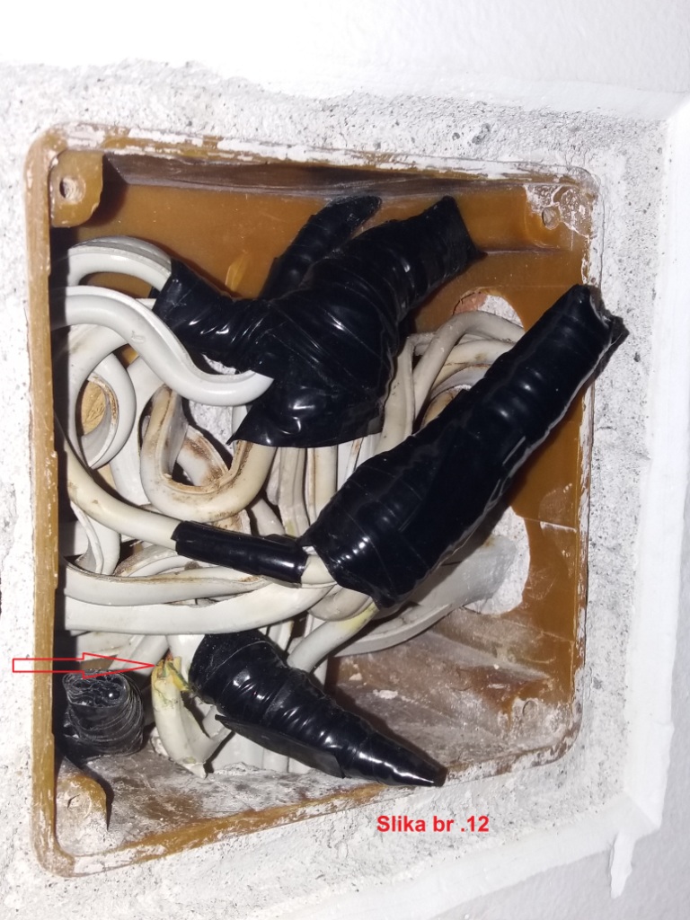

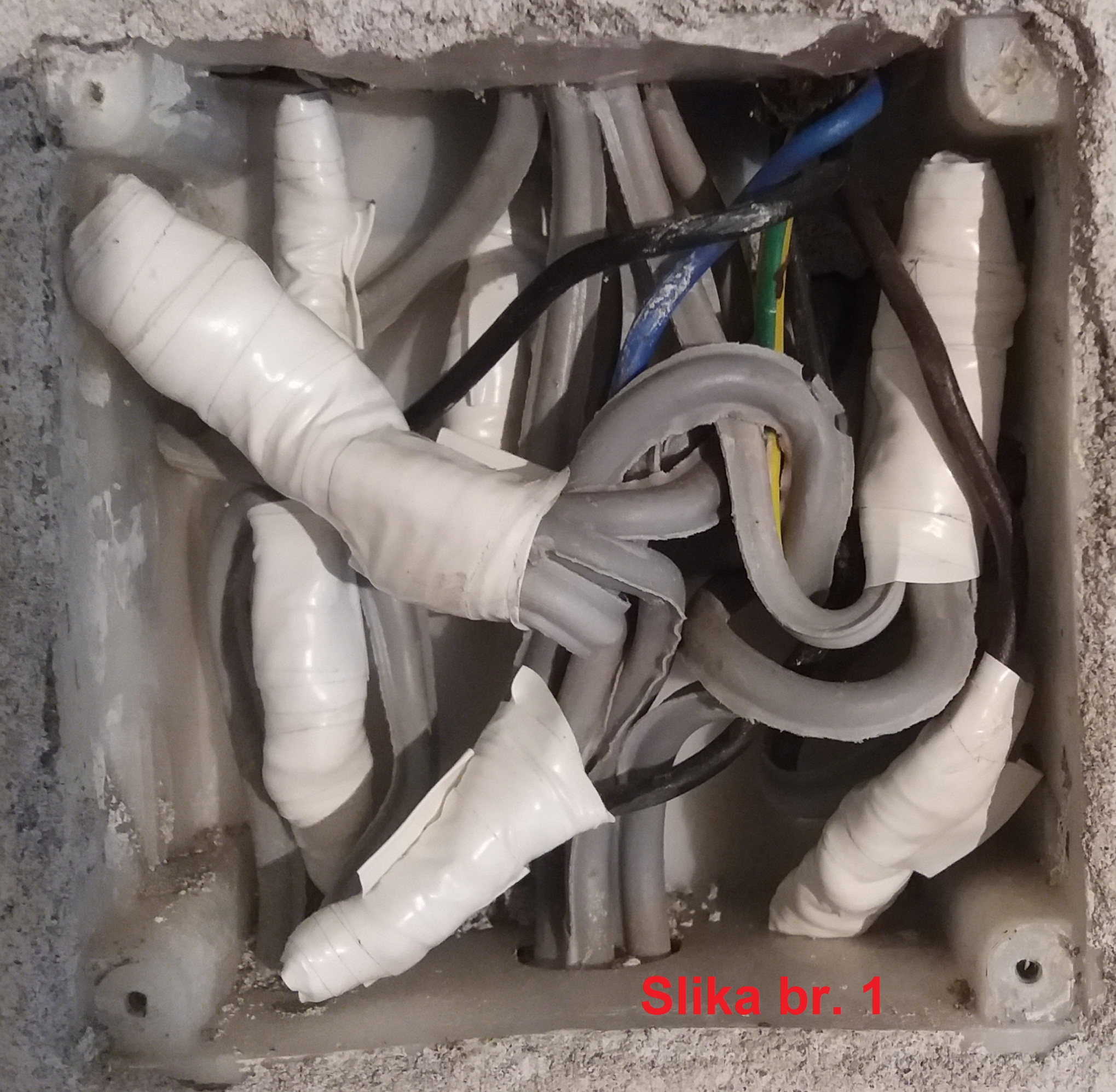

Imam više problema i neke nedoumice sa elektroinstalacijom , da obrazložim pa ako neko ima savet neka kaže . U pitanju su dva objekta stambene kuće , jedna kuca novije gradnje u odnosu na drugu . Sa električnog stuba _ bandere ( gde se sada i nalaze strujomer i uklopni sat eps je svima kod mene izmestao merne satove iz kuća na elektro stubove_bandere ) sa tog stuba vodi noseći kabl trofazna struja , koji dolazi novije kuće i ide u razvodni ormar na kuci, u kojoj manje vise nemam nikakvih problema sa strujom ili uzemljenjem , jedino sto je skoro radjeno je pregledanje svih kutija , da negde nije nesto izbilo , spojevi oksidacija da li su popustili .... i zamena pvc izolacione trake na istim kao na slici br. 1. Glavni osigurači u razvodnom ormaru su topljivi od 63 A , ostali u ormaru topljivi od po 16 , 20 i dva od po 25 A zbog garaže_radionice i mlina u razvodnom ormanu se bila nalazila i sklopka od 500 mA mili ampera , koja je kasnije od strane intervencije majstora uklonjena zbog ne ispravnosti i posto je bila pri ruci stavljena je sklopka od 30 mA ( da sam bio tada prisutan ja ne bih dozvolio da stavi sklopku od 30mA za obe kuce , jer mislim barem ja da je suvise osetljiva kao kućna celokupna sklopka ) koja je sluzila za obe kuce . Tako je radila neko vreme , dok se nije desilo pre jedno 12 godina da je izbacila i nije mogla da se uključi . Drugi majstor je dosao , svi uredjaji su iskljuceni sa mreze iskljucena i stara kuca, i on je ustanovio da negde u novijoj kući moguce je da ima nesto probilo po kutijama , utičnicama .... Posto tada nisu imali vremena da svaku kutiju i utikač pregledaju , onda je spojeno direktno bez sklopke uz pomoć plastičnih luster klema i tako i danas stoji . Kasnije sam pronasao kvar i sanirao u jednoj od utičnica , sa koje je uzet dovod direktno za drugu paralelnu uticnicu sa druge strane zida i ona je bila napukla plastični deo i faza ili nula ne secam tačno, je bila blizu uzemljenja cak vidi se da je i dodirivalo lepilo . Tu sad taj razvodni ormar ( posto je eps izmestio sat na banderu ) u dogledno vreme planiram da zamenim novim sa automatskim osiguracima , odvodnikom prenapona i sklopkom od 300 mA ali tu onda dolazimo do druge kuce . Iz tog raz . ormara na toj kući, kreće kao odvod isti noseći kabl kao sa bandere , reko bih da je u pitanju 4x4 ili 4x6 slika br. 9 nisam merio obim ogoljene žice , koji ide jedno 20_25 m dolazi na tavan stare kuce gde je smotan visak u kotur ( kuca od 170 kvadrata , prizemlje 120 i deo sprat oko 50 kvadrata ) i tu jednom u čvorištu na tavanu , iznad stare razvodne table koja se nalazi dole ispod u hodniku , sa dva osiguraca za tu kucu i plus 3 za istu koji se nalaze u razvodnom ormaru na novoj kuci ( jer ako odvijem samo ova dva u staroj kuci i dalje ima struja , sve dok se ne odviju i ova 3 koji se nalaze u razvodnoj tabli na novijoj kuci ) se spaja sa instalacijama za tu kuću . Starim delom istalacije za jedan deo kuce, koji je prvi bio tada izgradjen , tada za taj deo koliko vidim tadašnji majstori su koristili , mislim nisam siguran da se zovu Berganove ili Bergamove tako nesto cevi slike br. 2 i 3 , koz koje su provlačene žice , za taj deo polovine prizemlja kuće nalazi se jedan topljivi osigurač od 10 A . U dve prostorije nalaze se i dva trofazna utikača , koji su direktno spojeni kablom tadasnji PGP _ PPY reko bih 5 x 2.5 na ovaj sto dovodi struju noseci trofazni kabl i bez prekida vode do utičnica , jedan u jednu drugi u drugu prostoriju i tu su nekada bile TA peci i radile godinama ali problem je sto kuca nije imala uzemljenje , sem improvizovanog uzemljenja za kupatilo i pojedinacnih improvizovanih uzemljenja za po koji utikač gde su bili nekada prikljuceni zamrzivač , električni sporet . Za drugi deo prizemlja koji je dogradjen kasnije , gde se nalazi prvo kupatilo , kuhinja , predsoblje .... i sprat postoji jedan osigurac do ovog od 10 A i ovaj je 16 A . Tu instalacija u tom delu je radjena sa PPR pljosnatim kablom , problem tu je sto je majstor tadašnji dovodni kabl iz onog spojnog cvorista na tavanu koristio malog preseka za napajanje ovog drugog dela i plus sprata , kabl od čvorista vodi do razvodne kutije slika br. 6, gde iz nje ulazi na sprat a drugi deo se spusta u kutiju za napajanje prizemlja i kupatila , u tom delu predsoblje do kupatla se nalaze el. sporet , frizder . Pre 10 + godina uradjeno je uzemljenje za staru kuću ali otpor uzemljenja nije meren , pocinkovana traka duzine 6 do 7 metara ( trebalo je duze ali plac u tom delu nije dozvoljavao ) zakopana do 80 _ 100 cm dubine , u zemlju koja nije peskovita , kamenita ....itd vise onako brdska manje vise stalno u senci zgrade gde je stalno manje vise vlazno , jer se pored nalazi iskopani odvodni kanal za atmosferske vode . Na čijem kraju pobodena jedno metar jos dublje cev pola cola pocinkovana za vodu i spojena vijkom za samu traku . Žica posle od 4 mm kvadrata je spojena u kutiji jedno do 1m visine na zidu sa vijkom za pocinkovanu traku ( samo sto bi ja stavio 16 mm kvadrata od trake do prve kutije i klemu ) ide dalje svuda kutije za uzemljenje razvod od 4mm i vodi zidom i pod pločom gornjeg sprata jedno 10 metara do prve kutije na tavanskom zidu slika br. 4 gde bih stavio skaro klemu , gde je jedan kraj spojen za nju i spusta se i odlazi u razvodnu kutiju , a ona nastavlja dalje do kutije slika br. 5 i račva se dalje do drugih kutija za uzemljenje ili spusta do razvodnih strujnih kutija i dalje do utičnica . ( Prilikom dovodjenja novog uzemljenja u jednu razvodnu kutiju , kostatujem da je za jedan postavljen pre 15 godina utikač u sobi , majstor posto nije bilo uzemljenja odveo i vezao zicu i prikačio je za cev metalnu za vodu tako da sam to otkačio sa cevi ) Uzemljenje je namerno razvedeno ne zavisno od strujnog razvoda, znači zasebno i samo treba da se jos razvodi dalje do ostalih kutija i utikača , ali za ostale mislim kada se promeni cela u kući linija strujna ili samo stari deo dela instalacije . Prvo to starije kupatilo je problem jer desava se da po nekada retko ali pecka na slavini ili grejaču zidnom po nekada struja , tadašnji majstor koji je radio kupatilo iako je radio kao monter u elektrodistribuciji , kao da nije čuo za izjednačavanje potencijala i sada se pitam da li nije i zbog toga sto pecka . Zato je bojler iskljucen preventivno odspojen sa indikatora uključenja a i kabl trožilni PPR strujni dovodni u njega je otkačen i izolovan pvc trakom , jedino zidna grejalica je i dalje spojena . Prilikom otvaranja zidne razvodne kutije za kupatilo slika br. 10 , radi promene izolacije sa spojeva, tada su koristili nekakve platnene trake . Prilikom menjanja istih slika br.10 vidim da je jedna prvo zica na spoju sa ostalima sad da li faza ili nula ( nisam glinericom proveravao , a ako je po boji žile majstor tačno radio onda onda je faza ) otkačena i morao sam pažljivo da odvijem ceo snop , jer ako pukne neka nema dovoljne duzine za blanikaranje i ponovno spajanje , i ponovo sam uvrnuo spojio sve kako je moglo . Zamotao pvc traku slika br. 12 mislio sam da koristim staklo izolir traku ali sam odustao od toga , e sada jedino je ostao jedan spoj sa starom platnenom trakom dve zice iza svih ovih ne moze se dopreti do njega a da se sve ne rasturi ponovo . Prilikom toga vidim da je spoj zica za koje mislim da su za improvizovano tadašnje uzemljenje ( za kupatilo bojler , grejalicu , utikač jedan u kupatilu , u kuhinji 2 utikača jedan za bojler manni drugi za el.sporet i jedan u predsoblju na kojem je frižder ) koje je majstor uradio vrlo loše spojen i da postoje gole žile van spoja , žica suvise dugacko blankirana i da se ne moze lepo naneti pvc izolir traka jer je spoj uvucen unutra . Prilikom vracanja i pakovanja svega unutra , da bi se kutija zatvorila pustim struju i resim da pipnem glinaricom onu od golih zica za uzemljenje sto trakom ne moze da se obuhvati. I vidim da glinarica zasvetli , tada ispitam i ostale povezane na to staro uzemljenje utikace to jest na njima pipke za uzemljenje i oni svetle ,odem do grejalice zidne prislonim glinaricu i ona svetli pipnem prstom nema nikakvog osecaja struje a svetli . Onda opet kutiju kablove izvucem malo spolja i tada ponovo sve glinaricom ispitam nema da svetli , e sada da li je moguce da one gole žice u kutiji od uzemljenja kada se sve to pokusa sabiti unutra da one indukuju sa ovih drugih i ako su izolovane i nema nigde prekida zica struju mozda ili iz spojeva obmotanih pvc trakom ili mozda da je probilo na grejalici ili kablovi PPR iako otkaceni od bojlera i svaki izolivan pvc trako pa uvezani istom da uzemljenje zica kod njih indukuje , mada mislim tesko jer je faza otkacena i u indikatoru ili mozda i u njemu se nesto desava .Mozda je i to improvizovano uzemljenje sto je tada radjeno propalo ili nije ni bilo dobro ni od početka uradjeno , ali kako je onda sklopka na novijoj kuci a za obe kuće prva od 500mA pa posle od 30 mA radila svo to citavo vreme ako je uzemljenje za kupatilo bilo lose. Tako da ne mogu sada da dovedem od novog uzemljenja vod i da spojim sa ovim jer onda sve moze da zasvetli sve i na novom plus nije otkaceno ni to staro gde god da je zabodeno u zemlju .Sada mislim da tu samo postoje četri opcije , prva najlaksa ali isto tesko izvodljiva zbog ostavljene kratke duzine zica u kutiji da spoj splet uzemljenja u kutiji se rasturi pa zice blankiraju ponovo ovog puta jednako i da se sve spoji i izolira kako treba , pa da se vrati u kutiju i proverava da li opet glinerica pokazuje napon na utikačima i grejalici Ili celu instalaciju sto vodi iz te kutije menjati ili pronaći uzemljujuću žicu koja je odvodna za to tadasnje inprovizovano uzemljenje i nju otkaciti pa onda spojiti na novo ili sve zice od razvedenog strujnog PPR kabla uzemljenja iskopati instalaciju i njih izbaciti a na njihovo mesto staviti nove zice ovog puta od 4 mm kvadrata i na kraju spojiti sa uzemljenjem novim .
