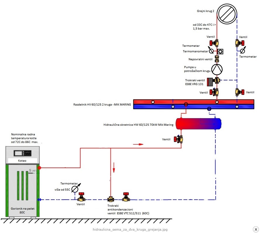

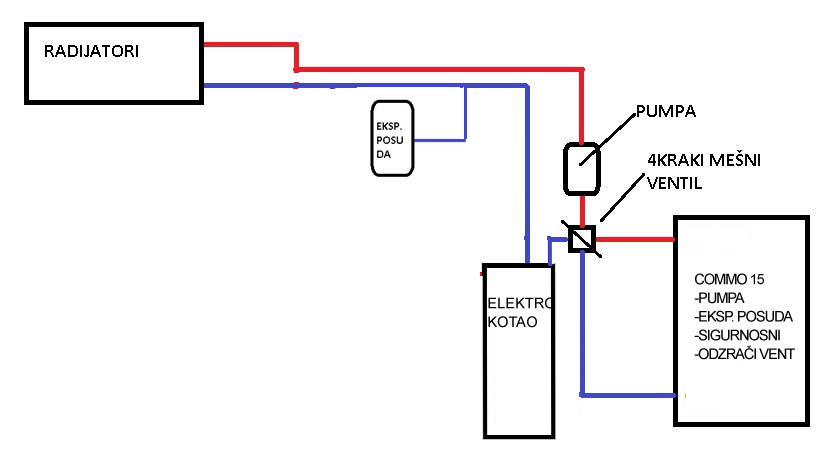

Posle pročitanih silnih tema i postova ovde na forumu Instalacije grejanja i klimatizacije, došao sam do zaključka da ljudi i dalje prave greške (možda neki i svesne) prilikom izrade novih ili prepravke starih grejnih sistema.
Odlučio sam da otvorim novu temu na kojoj ćemo svi imati mogućnost da kroz diskusiju dođemo do optimalnog, ali ispravnog rešenja za preradu postojećih ili planiranih novih grejnih instalacija.
U prilogu je i jedna šema pravilno izvedene hidraulične instalacije za dva grejna kruga, kao i ispravno setovane sve radne temperature i pritisak u sistemu.
Podeliću ovde i jedan post koji sam napisao na drugom forumu, a koji je usledio nakon sugestija da se napravi ispravna hidraulična instalacija, ali je budžet bio mali, pa aj da se onda zbog tog malog budžeta sve napravi nakaradno i onako kao ne treba. Ima li smisla za tako nešto!?

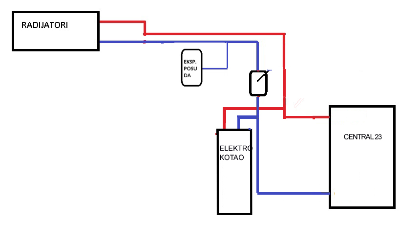

Kotao je ekopanov, grejaci nisu sa navojem nego sa flansom tako da ne mogu da ih prebacim u AT...
Jos jedno pitanje...velicina ekspanzione posude? U sistemu ce biti oko 100L + AT 1000L.....znaci ukupno 1100L
