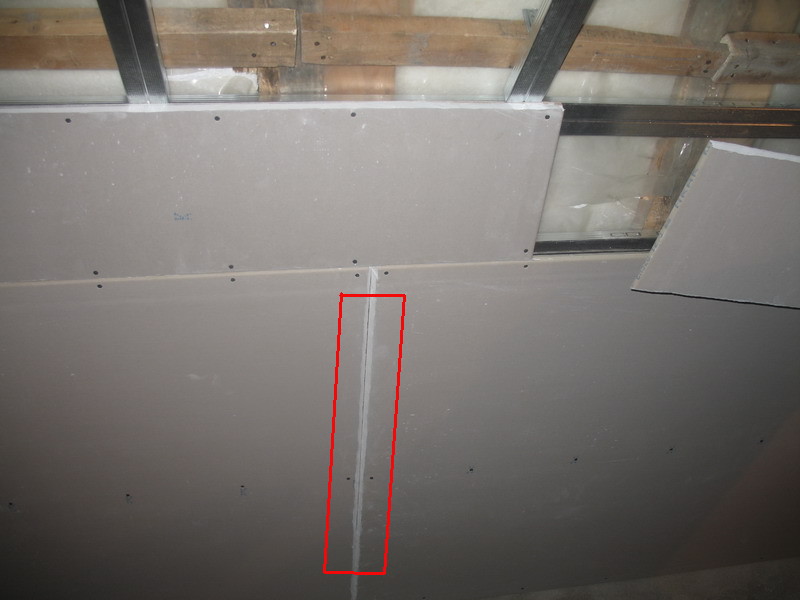

Не сме да буде непрекидна хоризонтална линија.
Sve nedoumice u vezi gipsa,gips-karton ploča
Ne bi bila neprekidna preko celog zida,ploce bi isle naizmenicno - cela dole+ parce gore a sledeca dole parce a cela iznad itd.Ili vec tako neki odnos.
Sporan mi je samo taj deo gde cela ploca i njen nastavak nisu medjusobno horiznontalno povezane (iako se nalaze na 3 zajednicka vertikalna CD profila).
Pretpostavljam da nije problematicno,ovu sliku sam bas ovde na forumu pronasao (naravno,kod mene je zid u pitanju pa bi je trebalo posmatrati rotirano za 90 stepeni) ali bolje je sad pitati (makar i glupo pitanje) nego kasnije skidati i raditi ponovo.
У том случају не мора ЦД профил, али ако није нека велика дужина додатно ојачање неће шкодити.

Prvo pozdrav...a tu je i pitanje (verovatno odgovoreno u okviru neke teme ali ne nalazim)
Ako sam dobro razumeo i video na slikama,kod konstrukcije za pregradni zid (ili oblaganje postojeceg) UD profil ide dole i gore horizontalno a CD profili izmedju njih vertikalno na odgovarajucim razmacima i ponekim distancerom.Pretpostavljam da je to sve sto treba kad su u pitanju ploce od 2600mm duzine a visina prostorije nesto niza od toga ili kad se ploce postavljaju u dva sloja.
Moje pitanje je - posto te duze ploce kod mene nije lako nabaviti i izvesno je da cu "nastavljati" one od 2000mm do potrebne visine i to u jednom sloju ,da li je potrebno i na horizontalnom sastavu dve ploce postaviti parce CD profila koje ce ih povezati ili su traka i ispuna dovoljne da ploce ne "disu" na tom mestu?
