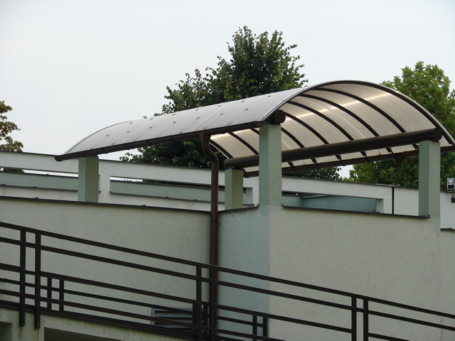

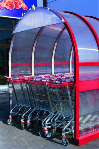

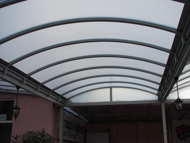

@markonic,bilo bi ipak bolje ako ste u mogućnosti postaviti neke fotke objekta,samim tim bi sigurno bilo i neke pomoći (u idejama)...
Neko moje viđenje rešenja sa leksanom ali da nije "korito"
tako sam nešto i ja zamislio al sam čekao da postavi slike objekta :roll :roll :roll ps duborečko skidam kapu :dacne :dacne :dacne svaka čast :gu: :gu: :gu:
Nemoj lexan....
Moj bivši komšija je imao nastrešnicu (veliku) ispred ulaza a od leksana...šta da kažem kad pada kiša isto ko da me malim čekićem kucka po glavi...kako bi se ponašao neki drugi materijal nemam pojma ...
Pazite, ljudi, leksan je zakon ! Ne sporim da mu se može naći sijaset mana, ali ako je potrebno da prođe svetlo - šta drugo ? Staklo ? Može, može, samo kad uporediš cene i sve sabereš - oduzmeš se ! Ili najlon !?
U tom prolazu se nece moci disati ako stavi lexan, ako bas treba da prodje svetlo, mozda neki klirit ili nesto drugo sto nema te kanalne celije unutra, sad vec ni ja ne znam sta bi moglo, ali ispod lexana pijem kafu svaki dan od 08-16h, i znam sha pricham. Visoko je 3.5m na donjem delu luka, a otprilike 5m u vrhu balone, otvoreno sa obe bocne strane radi promaje, a ceo prostor ispod tog lexana ima sve odlike zatvorene prostorije: ne mozes disati leti, smrzavas se zimi jer je grejanje ispod nemoguce, zadrzavaju se mirisi u prostoru...ja glasam protiv protiv protiv lexana (nijse stamparska greska)
Svi imaju pravo na svoje misljenje, ali akoima oprechnih, chovek moze iz analize odgovora da zakljuchi shta bi mu najvise odgovaralo, tako da svaku diskusiju na ovu temu smatram pozeljnom a volela bih da cujem i neke od dobrih strana lexana, mozda nisam ni dovoljno upucena, ja samo pricam iz "isprobanog"
Za "shajaznam"
Sve te negativne karakteristike prostora koji si opisala nisu posledica leksana, već karakteristike samog prostora. Potpuno isto bi bilo i da je krov napravljen od stakla, najlona, klirita (!?). Moram priznati da nisam čuo da se klirit koristi za ove namene.

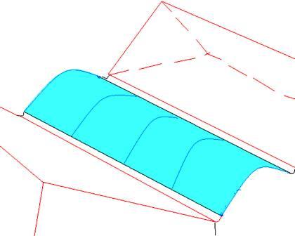

Nekako sam protiv luka nagore ipak sam blizi ideji korita.
Za korito će ti trebati jača konstrukcija zbog povećanog opterećenja kad padne sneg.
