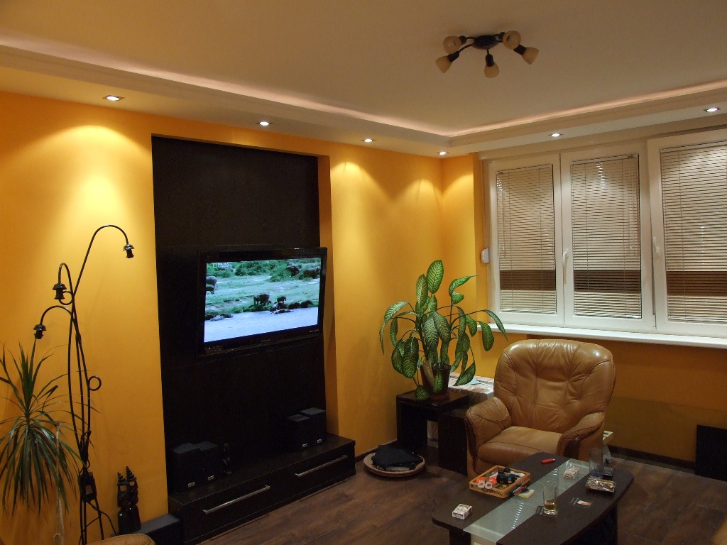

Kod mene je bila sledeca situacija - radio sam zid od gipsa, na to lepio ivericu(ovo crno u sredini) i zatim na to srafio nosac. Naravno, moji drugari gipsari su mi ostavili i dva cd profila po sredini otprilike, tako da su srafovi prosli i kroz njih. Iako je Bane tvrdio da su 4 srafa dovoljna(u sta ne sumnjam) zbog moje mirne glave stavili smo 8 :roll
Dakle, TV je 42 inca dugacak a tezak 28kg 8-O
Evo i rezultata, Banetovog i mog zajednickog rada
kod mene je isto na po cetiri srafa.
nego, leeepo ti, djuma, bas lepo sve izlazi. i cak imas i moju omiljenu zivotinjicu na teveju, tu ti pisem dodatne poene )
ova fora sa TV-om i crnom ivericom ispod mi se jako svidja! imala sam slicnu ideju, ali je proDZekt ostao nedovrsen.

i ja sam želio postići taj efekt "slike" na zidu, međutim dok sam stavio zidni nosač i televizor na njega previše ja to stršalo vani i nije mi vizualno bilo onako kako sam zamislio...pa sam složio kompletan multimedijalni stup od knaufa sa pozadinskim osvjetljenjem..što se tiče pozadinskog osvijetljenja, u praksi se stavljaju led diodice koje su preskupe..ja sam to riješio crijevnim lampama(neznam kako se zovu..ta crijeva se inače koriste za kićenje borova i kuća) koje dobijete za neku simboličnu cijenu.
evo i slike u prilogu..

Kod mene je glavni majstor za postavku TV bio nas uvazeni clan, veliki gospodin Bane, zvani PISI-BRISI, koga ovom prilikom jos jednom pozdravljam, pa evo da vidite njegovih ruku delo :roll
Donja ivica TV-a je na nekih 105cm od poda (mozda nekome bude koristilo)
