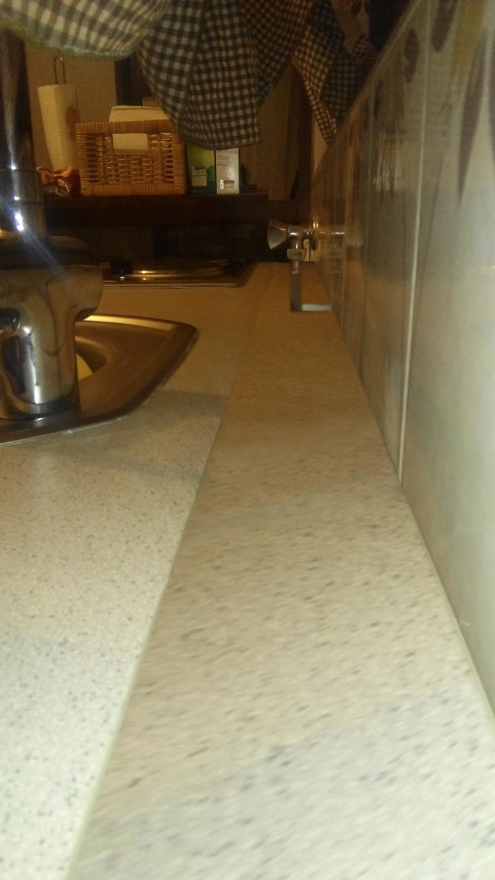

Padalo mi je na pamet da ostetim delove u zonama cevi i bio sam spreman da to uradim, delici sekunde su me delile od toga, '' ali '' da sam isekao onda bih morao da secem i masinu za sudove sto nikako ne bi valjalo, tako da od toga nista, jedina varijanta je ova, sto se tice mrvica, brasna i ostalih lako varljivih namirnica ja se nadam da nece biti problema jer mislim da stavim diht masu da se ne bi mrve zavlacile kojekude a sto se vode tice i kadice, imam neki lak za zastitu drveta za spoljnu upotrebu, moze naravno da se desi da se voda gomila u kadici ali ne i da odlazi nekud. To da okrenem korito/lajsnu mi je isto padalo na pamet ali nekako mi se nije svidelo, kompleksna situacija jeste jedino sto mi pada na pamet veceras jeste da kupim neke alu L profile da zalepim na plocice i na radnu povrsinu, opkrojim oko uticnice i dovoda vode i samo da spustim kadicu/lajsnu. Nema pojma, nisam pametan. Hvala na idejama i sugestijama, verujem da cemo neko resenje sigurno naci

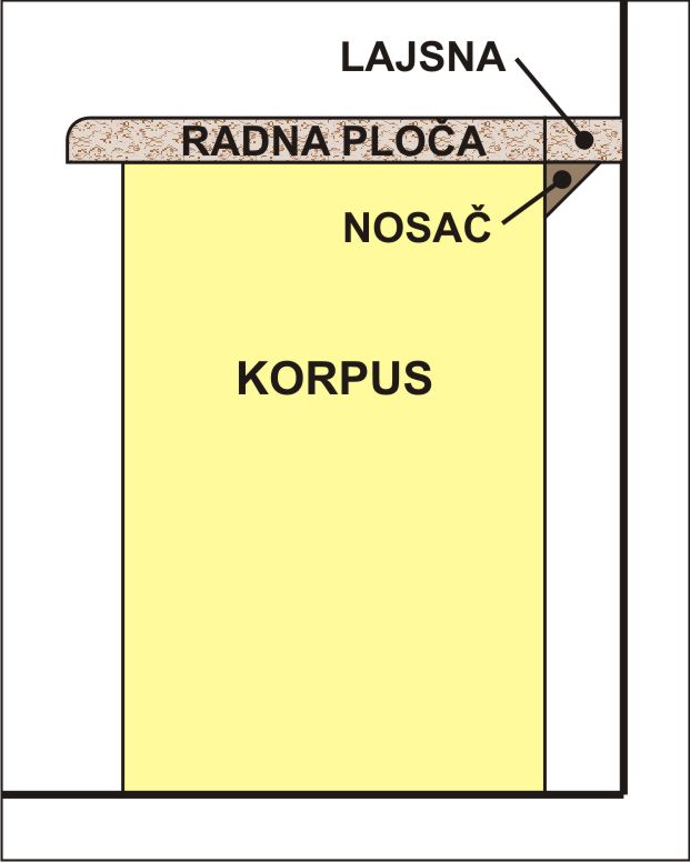

Jedino što mi pada na pamet je da pošrafiš flahove sa donje strane radne ploče, tako da ovu tvoju lasnu samo spustiš na njih. Možda je bolje čak i neke manje L profile umesto flaha staviti na par mesta, zbog veće nosivosti.
Ako sam te dobro razumeo lajsna treba da stoji kao korito (kao što je i na fotkama) što može da bude baš veliki problem zbog prskanje vode u zoni sudopere. Puniće ti se to korito vodom.
Da li možeš to korito/lajsnu da okreneš tako da bude ispučeno? Znači šira daščica koja sad treba da dođe do zida da bude do radne ploče i da bude starije od nje za visinu onih trouglastih lajsni koje i inače idu na radne ploče. Onda bi mogao da pošrafiš i te lajsne uz ovu tvoju. I onda još jedan red lajsni na tvoju drvenu

Ne znam, ovo je baš kompleksan problem jer imaš i utičnice i to crevo za vodu i razmak koji ti može da pojede beskonačan broj mrvica, brašna, kašičica, šećera...
Da li si mogao možda da 'oštetiš' korpuse u zonama gde dođu cevi za grejanje? Mislim da bi to bilo bolje i praktičnije rešenje nego ovako. Možda još nije kasno? Znači preraditi donje delove korpusa, možda i skratiti najdonju fiouku (ako imaš fiokar)... sve drugo samo da radna ploča dođe do zida.
