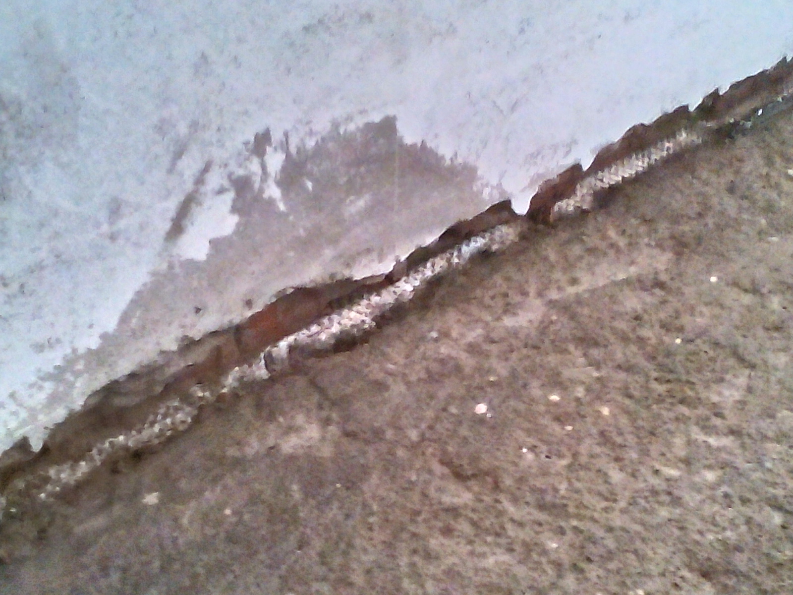

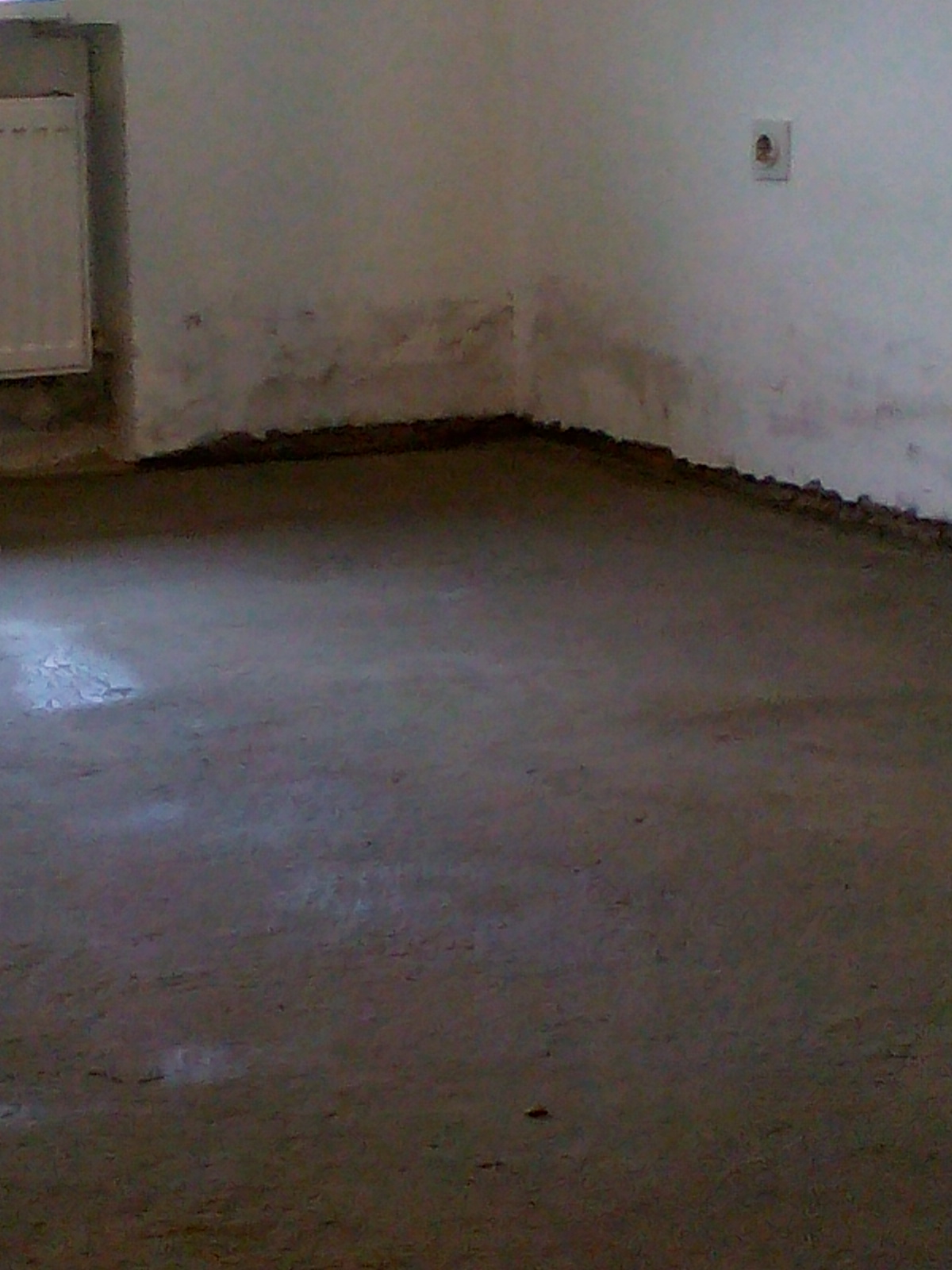

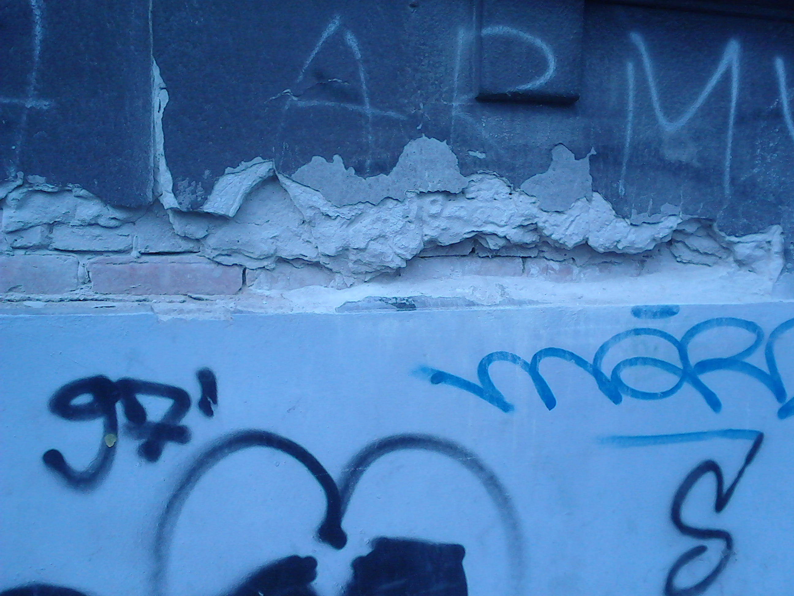

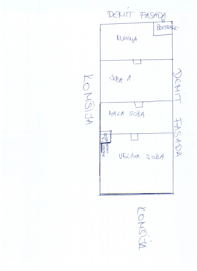

Na prvoj slici ovde se vidi problem sa vlagom , u pitanju je objekat iz 1990-ih , vlasnik objekta je 10-ak godina resavao i pokusavao da maskira problem , ali bezuspesno ... Svi koji su se bavili sanacijom su resavali posledicu a ne uzrok .... I niko nije ustanovio odakle budj i vlaga po zidovima, predpostavkije bilo mnogo , resenja nijednog

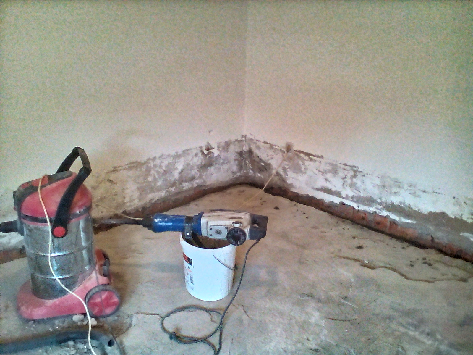

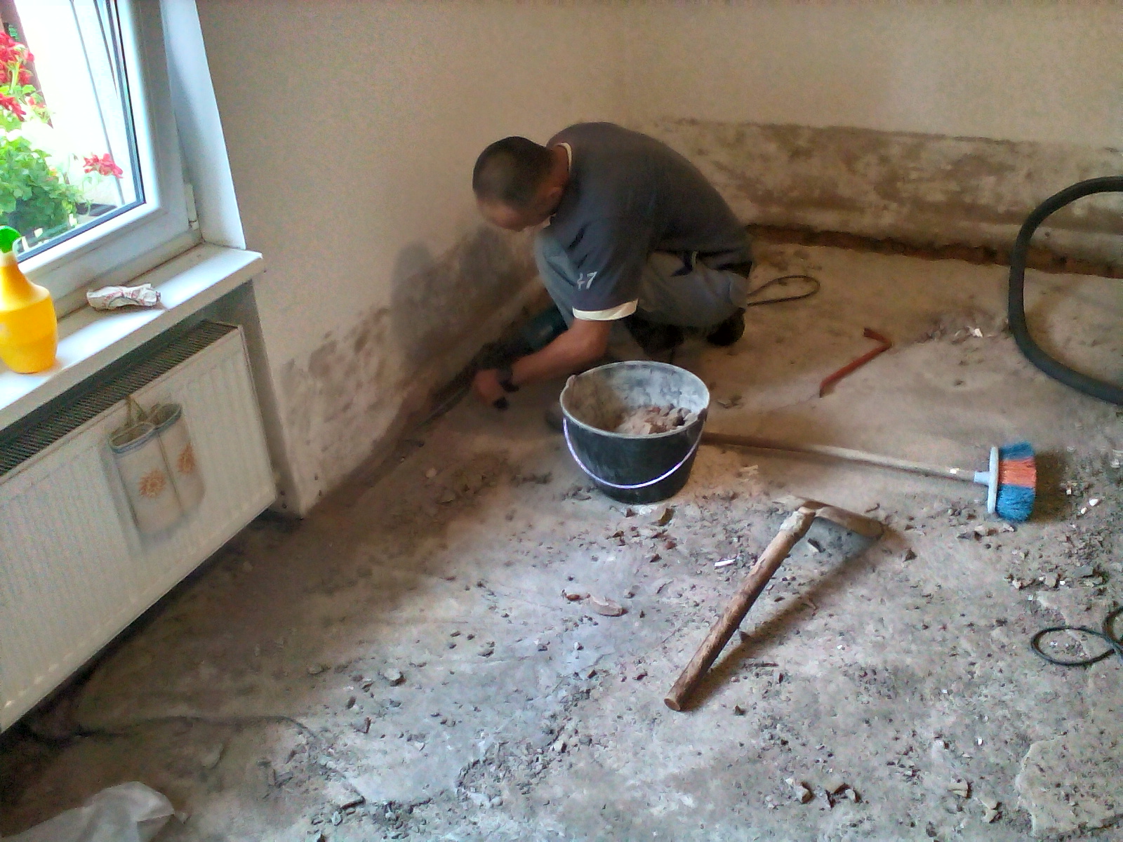

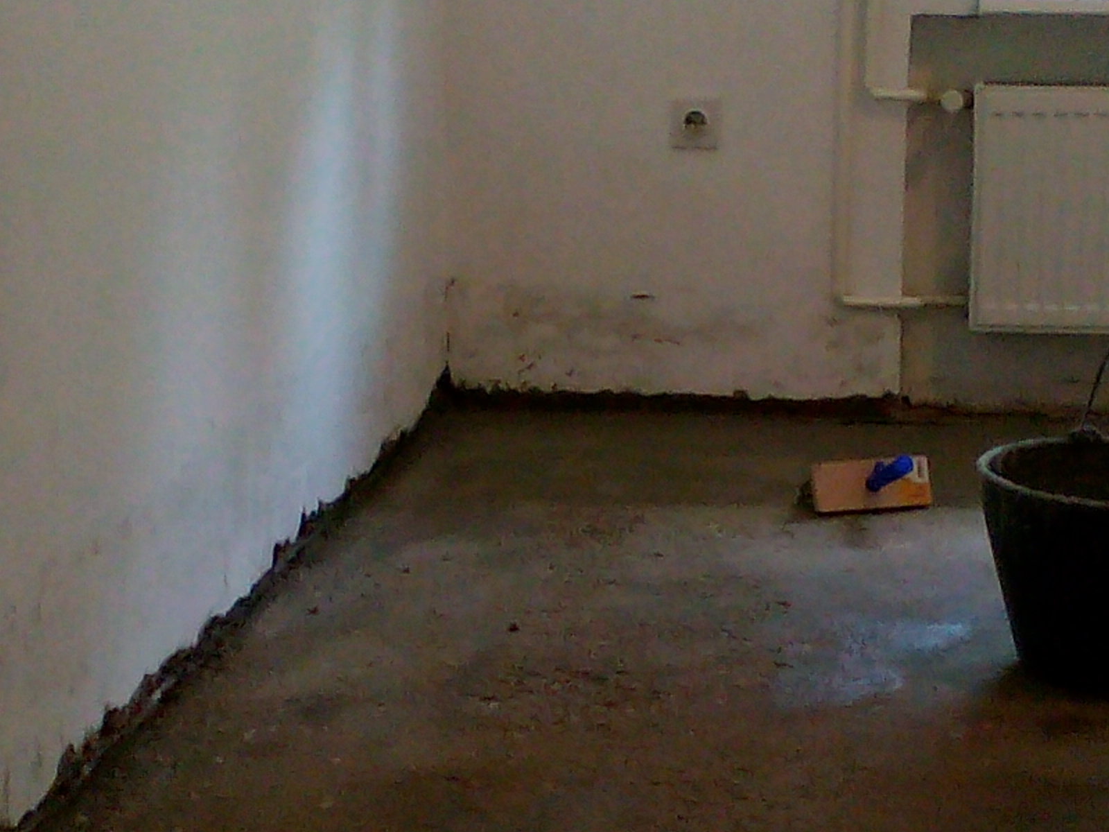

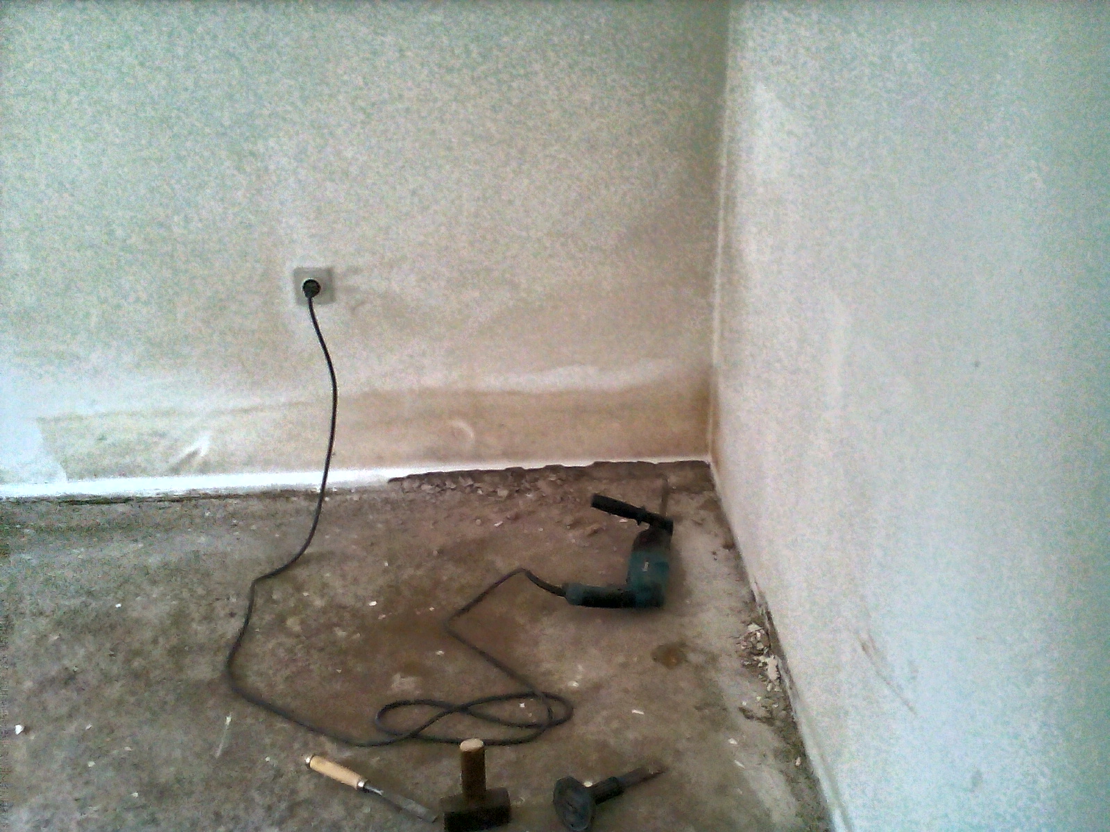

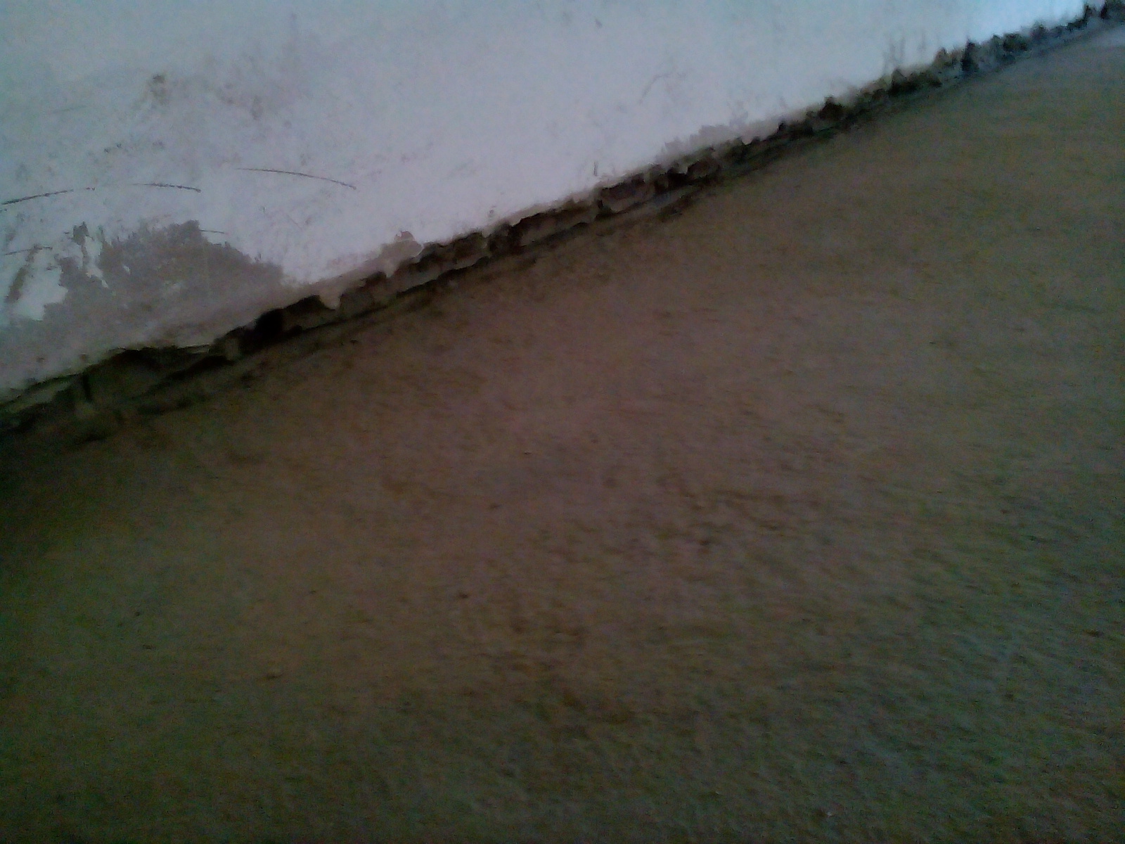

prethodnom postu je slika budjavog zida , a ovde na prvoj slici se vide i pokusaji maskiranja vlage stirenskim plocama . Naravno nikome nije palo napamet da potrazi uzrok . Na drugoj slici se lepo vidi ostecena i duboko premalterisana hidroizolacija , koja nije nikada ni spojena sa onom u podu . Najveci izazov kod ovakvih sanacija je osloboditi postojecu hidroizolaciju , ali je i nigde ne ostetiti . Cesto se mora seci i razbijati deo poda i deo zida.... Istemovati i iseci zid i pod nije nikakva nauka , ali kad imate kondor od 4 mm koji ne smete da ostetite , e tad vam treba i znanja i iskustva i dobrog alata , mnogo zivaca i malkice srece . Treca slika pokazuje oslobadjanje izolacije a globus u prvom planu je na mojim ramenima a u rukama Makita ubica zglobova

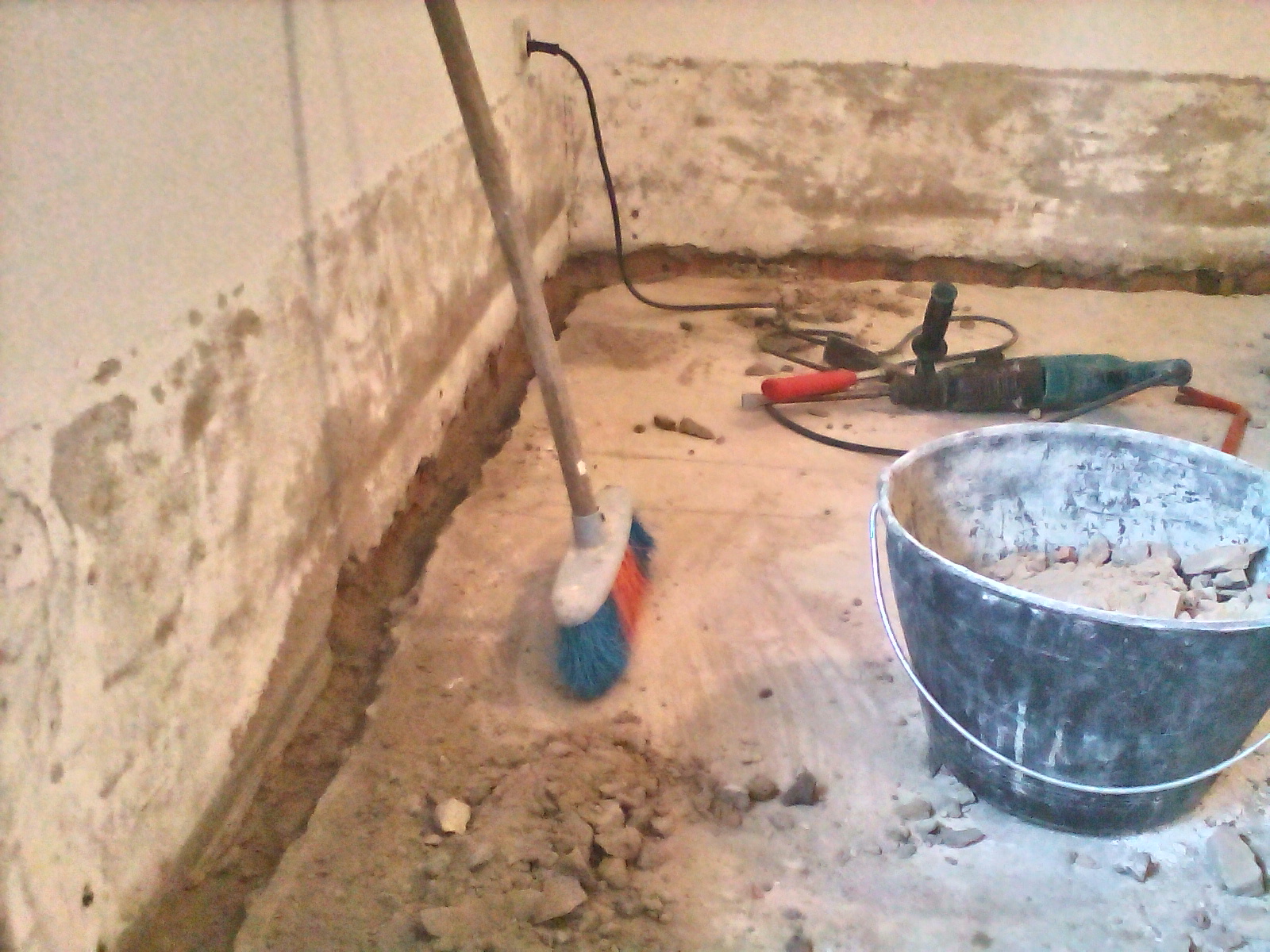

. Sledeca slika pokazuje sliceve u podu i zidu .

I da se malo pohvalim celu tehnologiju je osmislio celavi globus sa trece slike . Nastavice se...
