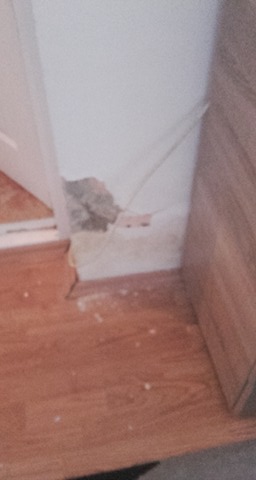

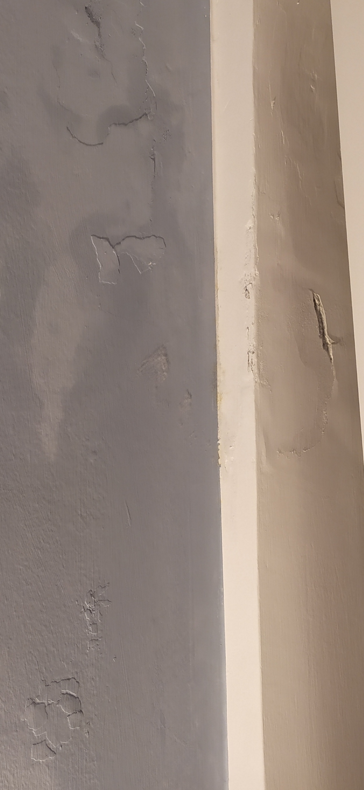

Na unutrasnjem zidu se pojavila prvo vlaga a zatim je na tom mestu krenuo i malter da opada. Evo slicke ispod kako je to prvo izgledalo a sada je jos gore. Sta moze biti uzrok i kako da resim problem?
Niko ne zna o cemu se radi?
На тако постављено питање убеђен сам да нико нема одговор. Узрока може бити више, од флисовања инсталације која је негде у зиду или у близини па до разних других могућности.
Sad se ogulio malter i izgleda ovako.S druge strane je kupatilo .Do tog zida se jedino masina nalazi pa se bojim da nije neka cev pukla.Ispod nas je podrum tako da znam da ne vuce iz temelja. Od kanalizacije nije jer se vide cevi u podrumu,valjda su od kanalizacije ili vodovoda pojma nemam jer niti je kuca moja nit se ja nesto preterano razumem. Inace nemamo parno grejanje .
Пошто већ није ваша кућа онда треба обавестити власника о проблему, а највероватније се он налази у купатилу што ће захтевати неке инванзивне радове.

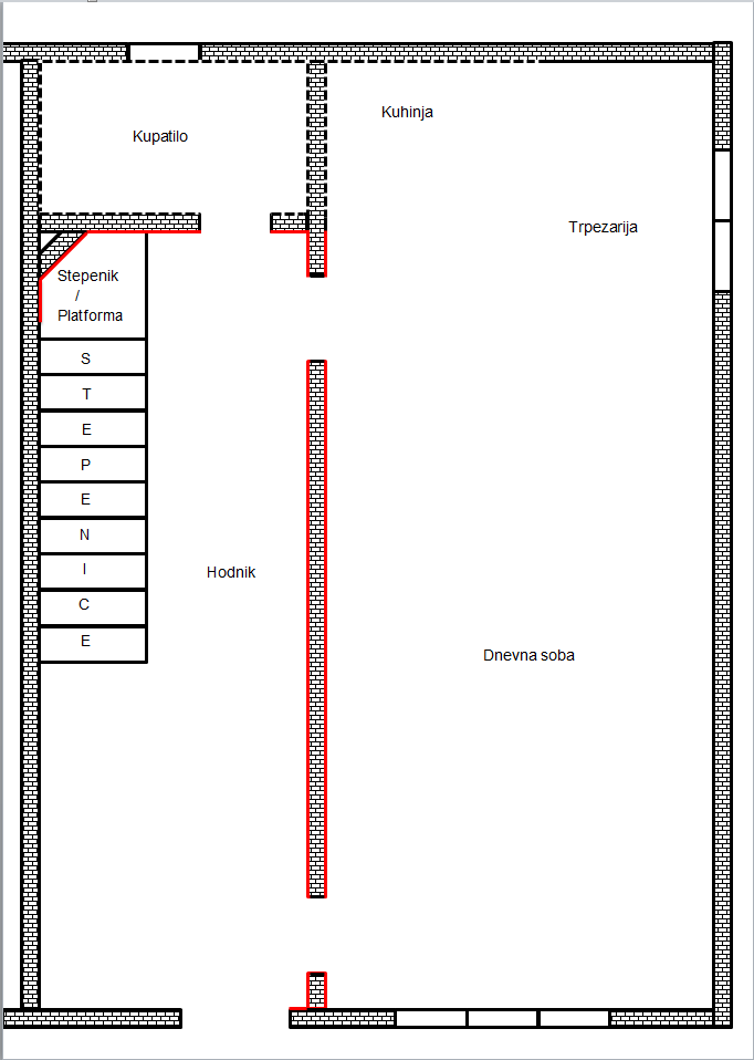

Imam višegodišni problem sa vlagom u kući koji želim da zauvek rešim. Kuća je zidana početkom osamdesetih i kako su mi rekli temelj je odozgo izolovan bitumenom i ter papirom. Početkom devedesetih je pukla jedna cev i došlo je do plavljenja kuće. Parket se kompletno podigao u delu ka kupatilu (hodnik) i kuhinji (trpezarija i dnevna soba). Nakon toga je izvedena vodovodna instalacija po zidovima, a stara je ostavljena u zidovima. Ne znam da li je taj incident ili zemljotresi koji su se javljali u par navrata tokom ovih skoro 40 godina narušio hidro izolaciju, ali bar 15 godina imam problem sa vlagom. Vlaga se najviše javlja na centralnom pregradnom zidu u visini oko pola metra od poda (negde je malo više, negde niže). Toliko je vlage da se kruni malter. Pre 6-7 godina je delovalo da se vlaga povukla i sve je sanirano (omalterisano, gletovano i prekrečeno), ali se vlaga ponovo pojavila već par meseci kasnije. Sada je već ponovo došlo do opadanja maltera. Napominjem da se u kući ne živi, već se koristi kao vikendica. Bar naš deo kuće, pošto u drugom delu žive rođaci (imamo zajednički zid koji deli kuću na dve stambene jedinice). Poslednje 2,5 godine, u našem delu niko nije boravio, a voda je bila zatvorena i ispuštena iz sistema.
Ja sumnjam da vlaga ulazi kroz temelj sa gornje strane kuće, gde je dosta vlažno. Drenaža temelja ne postoji, a koliko znam ni hidroizolacija.
Prikačio sam i nacrt na kojem su crvenom obeleženi zidovi koji su vlažni.
Interesuje me vaše mišljenje, kako bih ovo mogao da rešim. Da bude trajno, a najelegantnjije (sa najmanje rušenja ).

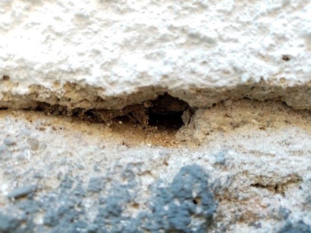

Evo slika. Na prvoj se vidi taj cosak koji je blago bio vlazan pa sam obio malter malo. Takodje je tu i pre 10 godina propalo 2 letvice parketa.
Na ostalim slikama je taj "razmak" izmedju betona i zida.
Ovo je klasičan i čest slučaj .Parket je potpasan pod zid ,lepljen na bitumen ,koji je i lepak i hidroizolacija . Tako da vi imate problem sa vlagom .
Rešenje je da se povadi parket ,oslobodi zidna hi ,izvede nova podna hi i spoji sa onom u zidu .

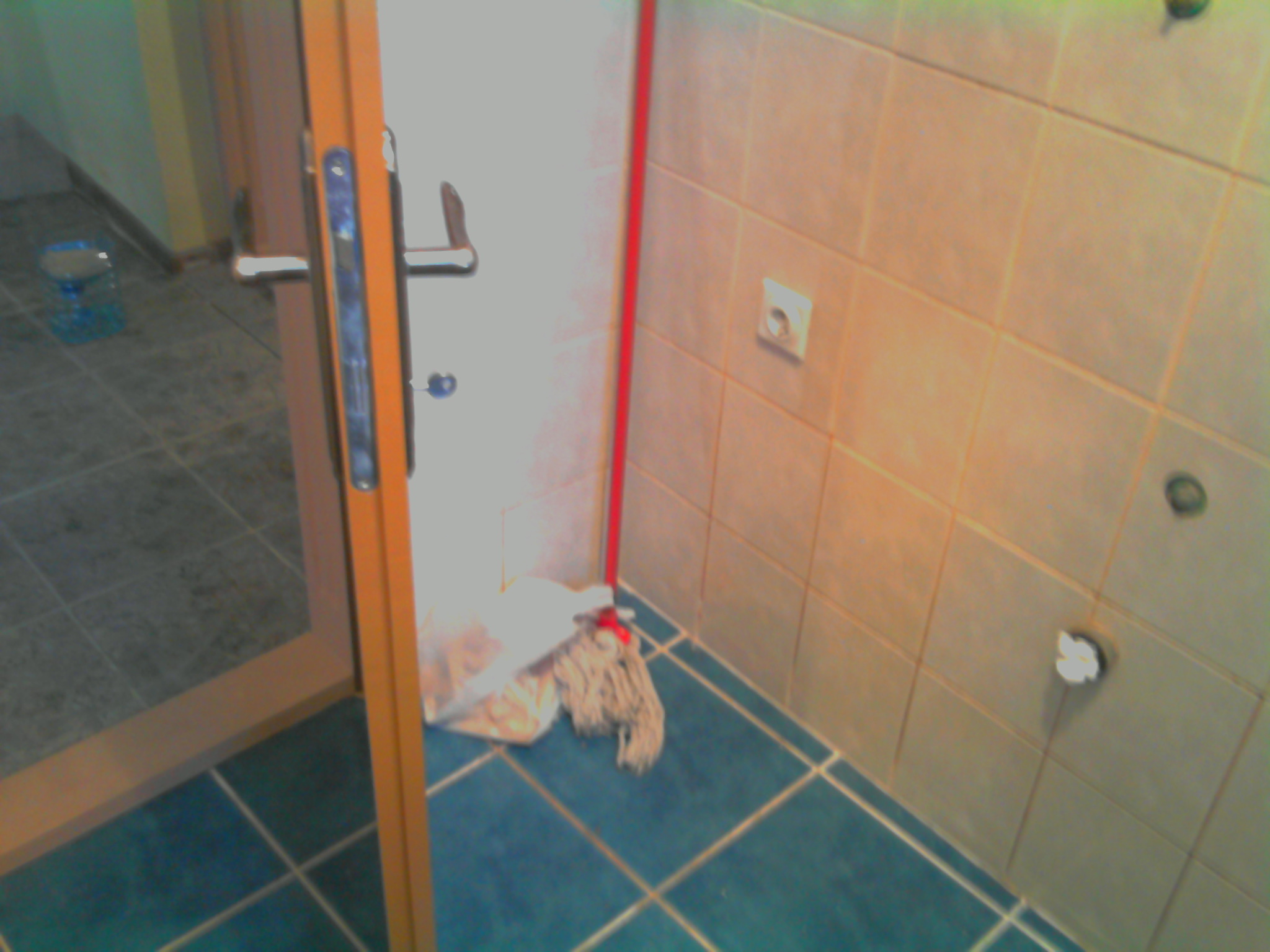

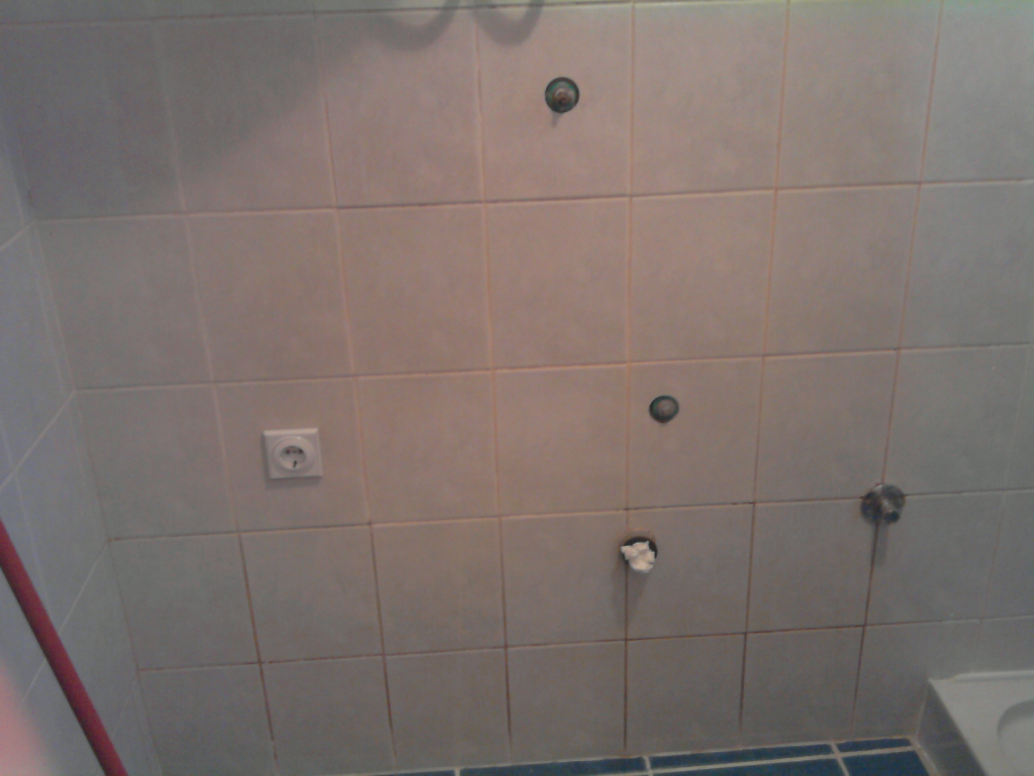

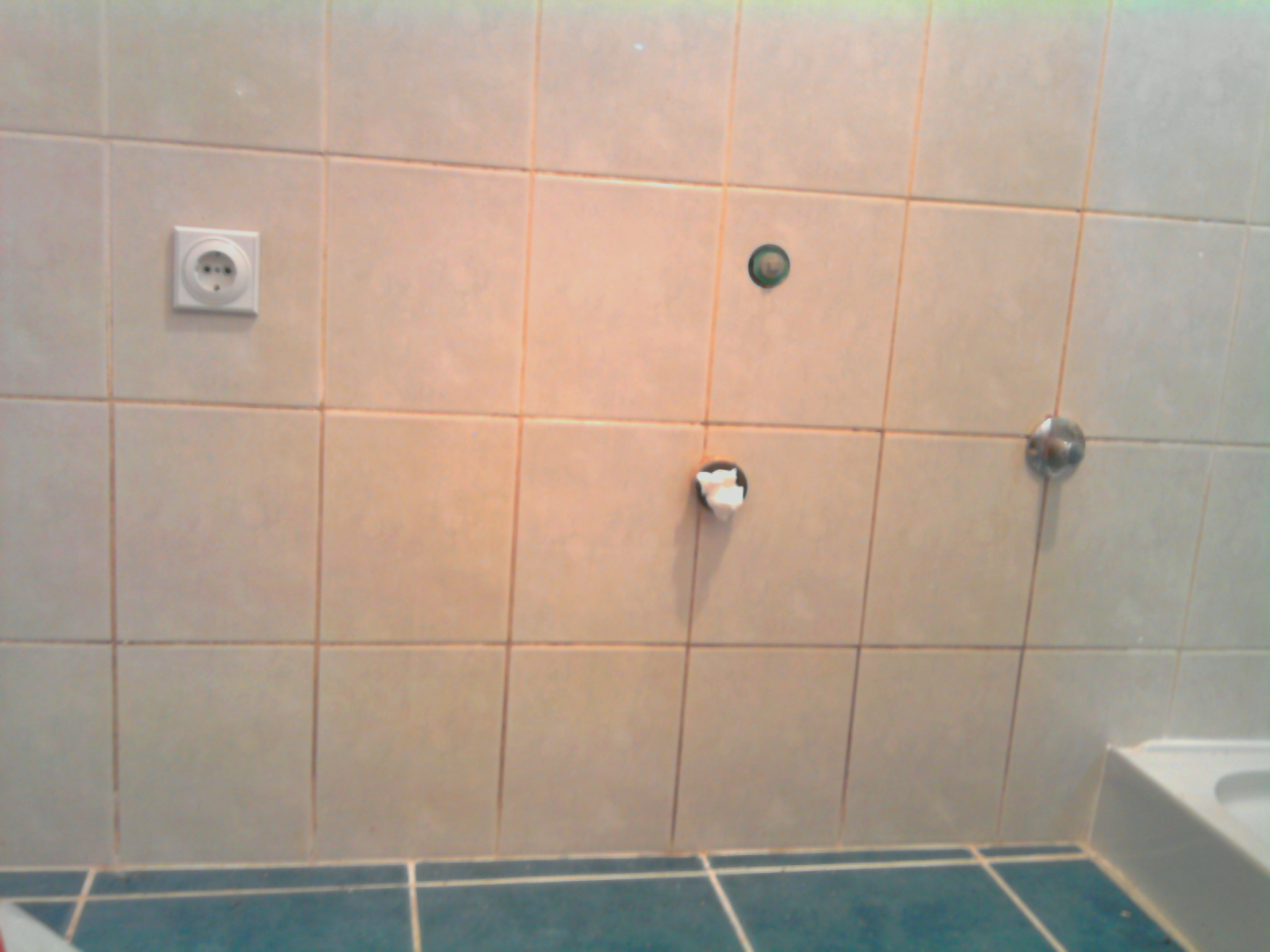

VLAGA JE UZROK A POVOD JE SLEDEĆE.
TREBAJU MI IDEJE I SAVETI KAKO DA IZVEDEM BUŠENJE A DA NE PROBUŠIM INSTALACIJE.
ŠTA SA SVIM OVIM OSTALIM VENTILIMA (SLIKE 5 I 6) I DA LI MOGU ISTI PRINCIP DA PRIMENIM NA NJIH. PRVO MI TREBA POMOĆ DA USTANOVIM KOJI JE ZA ŠTA.
NE ZNAM DA LI JE TO UOPŠTE MOGUĆE ODNOSNO KOLIKA JE RUPA KAD ODVRNEM OVE ČEPOVE.
ALI AKO USTANOVIM DA SKREĆU NEGDE U ZONI BUŠENJA, ŠTA ONDA?
Kakva je inače praksa kod vodovodnih instalacija u smislu krivudanja odnosno šta utiče na pravac njihovog postavljanja?

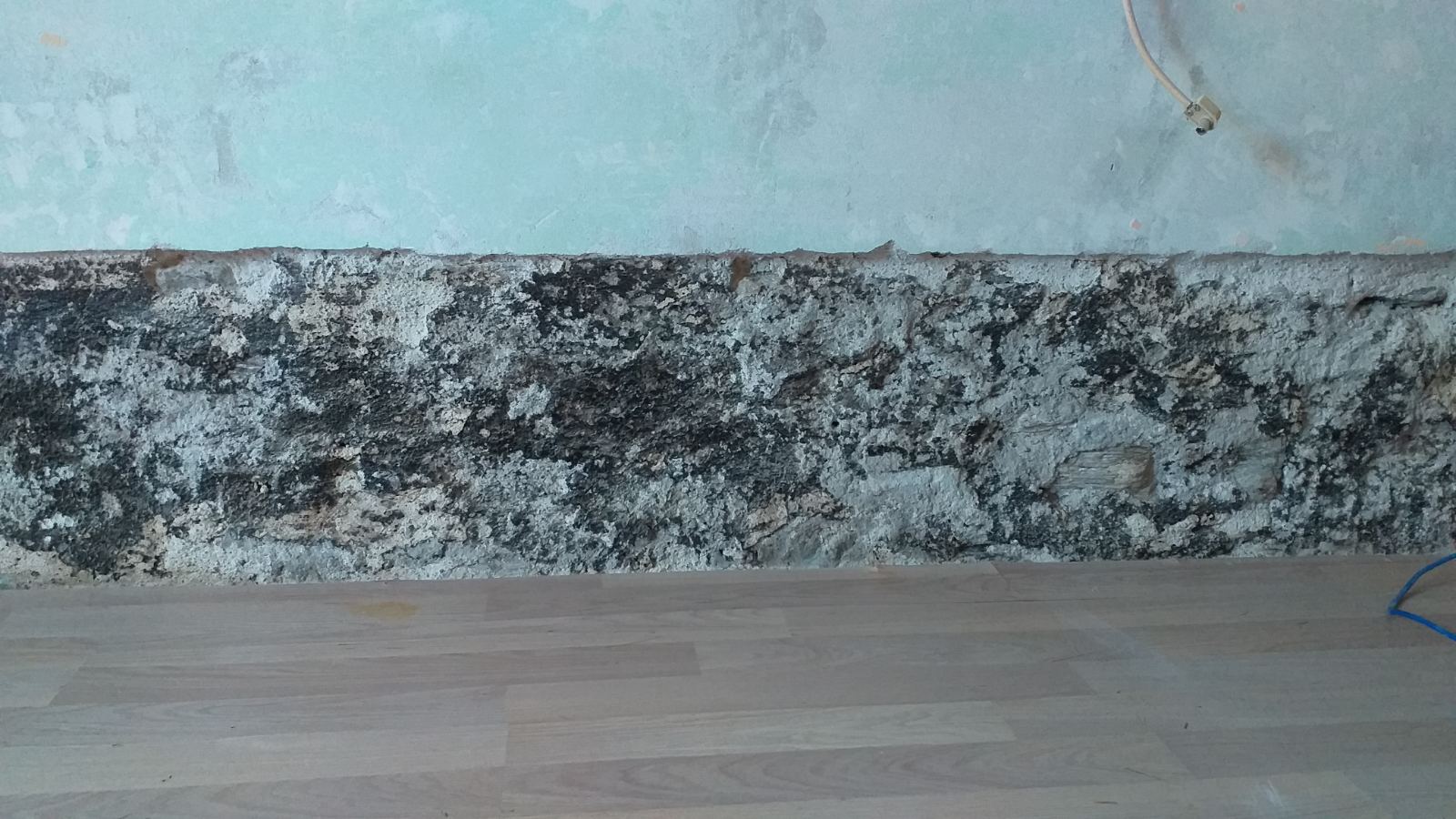

Na tri zida imam problem sa takozvanom kapilarnom vlagom, bar tako mislim.
U donjem delu zidova u max visini do 15cm od poda na pojedinim mestima je dolazilo do ljuspanja i otadanja farbe i krunjenje trulog maltera ali zidovi nisu nigde bili vlažni.
Kada sam počeo da radim sobu, na mestima gde je farba bila blago podklobučena sa spahtlom sam skidao i malter do kamena.
Da napomenem, u svim prostorijama su zidovi zidani kameneom i lepljeni blatom u visini do nekih 50cm. a iznad zidano ne pečenom ciglom.
Kuća je stara, pre više od 35 god. kada je kuća kupljena moj ujak je radio remalterisanje. U svim prostorijama u visini oko 50cm. skidao postojeći malter do kamena ( zbog pojave vlage ), preko istog je bacao špric malter a zatim preko toga bacao topljeni bitumen pa malterisao.
Ja sam sada ponovo skinuo malter u visini oko 50cm. ( prvih 15cm-20cm. lako se štemovalo, što sam višlje išao teže se i štemovalo ), mislio sam da uradim isti postupak, ponovno bacanje topljenog bitumena pa malterisanje.
Naravno, pre nego što bilo šta počnem da radim potrebna mi je pomoć i saveti od ljudi koji znaju i imaju iskustvo sa ovakvim problemima.
Interesuje me da li postoji neko drugo rešenje za ovakav problem?
Da li je neko imao iskustvo da malteriše preko bitumena i kako se običan malter hvata za bitumen?

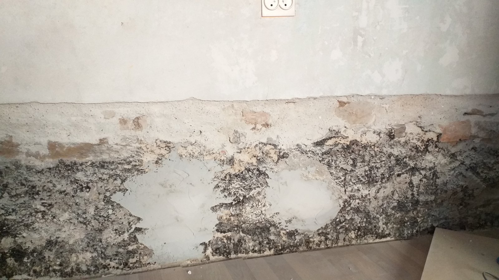

Evo i dve slike
Обратите се за савет стручњацима из фирме ДРАМИН у Земуну. Битумен заборавите, јер се на то малтер не лепи никако. Иначе у Драмину производе разна хидроизолациона средства, тако да верујем да ће вам дати прави савет.
Иначе, као што је више пута речено, једини прави лек против капиларне влаге је подсецање зидова и убацивање хидроизолације.

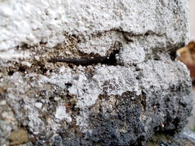

Sad se stih da imam neke slike u telefonu, Na slici 1 je slučaj gde se u rupi vidi ter papir, i to je severna strana, gde ima i krunjenja ovog maltera, ali tu je temelj i najviši, oko 1mil od zemlje. A na slici 2 je slučaj gde je ter papir u ravni sa zidom, to je južna strana, tu je i manje krunjenja... Kad sad vidim ove slije mislim da je bolje ne pipati
Sve se to može sanirati ,samo da se prvo utvrdi kakvo je stanje
