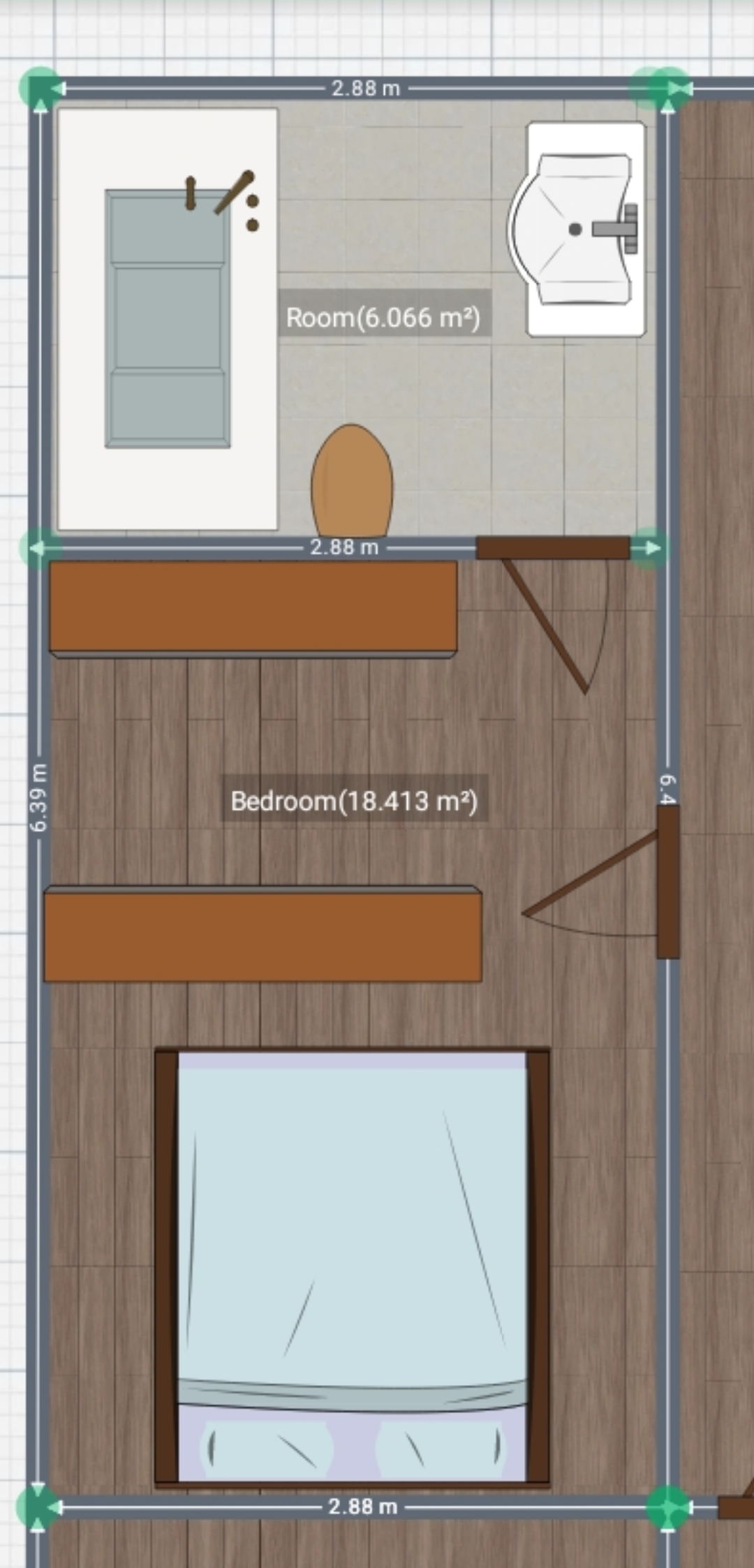

Zapravo ne bi, jer bi imao preko puta jos jedan plakar, hoću da napravim mali walk in izmedju kupatila i spavaće sobe. Dakle to je kupatilo samo za mene i dragu, iz naše spavaće sobe, a da bi se došlo do njega, prolazilo bi se kroz garderober. Sad pišem sa telefona jer nisam kod kuće, ali okačiću skicu čim stignem jer slika govori hiljadu reči.
Veći mi je problem to što nemam previše prostora pa moram da knapiram koliko god je moguće. Da napravim kupatilo i garderober imam 3m x 2.8m prostoriju. Mislio sam da garderober ima police dubine 40cm sa obe strane, bez vrata, i izmedju nekih 80cm za kretanje. To bi mi ostavilo 1.4m x 2.8m za kupatilo. Ali ovo je sve pod uslovom da nema zidova, zato gledam da ledja plakara iskoristim kao pregradne zidove
Није ту проблем материјала него акустичке изолације. Сваки шум из купатила би се чуо у соби.
