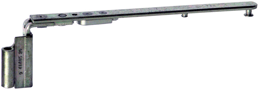

Klin lepo prolazi kroz sva tri dela. Ne može da viri jer dole ima zaustavljač. Ako hoću da izvučem klin, mora da se okrene za jedno 90° i tek onda može da se vuče na dole.
Sad sam bio razmišljao da skinem krilo i da pogledam bolje šta je sa time, ali ne znam koliko je težak, i da li ću uspeti da ga posle nabodem nazad. Koja je masa standardnog dvoslojnog prozora , gde su dimenzije stakla otprilike 130x50?
Meni ovo deluje kao da tu treba da stoji jos jedan sraf koji ce da drzi sve ovo povezano, dok prozor nije na kipu?Ovaj metalni nosac koji je usrafljen na gornju povrsinu krila izgleda kao da je iskrivljen.
Не разумем се у ове шарке али видим да клин вири неколико милиметара са доње стране као да је почео да испада или се одврнуо, а сумњам да би тако требало да буде.
Прво бих покушао да га заврнем па, ако је и даље ван осе, онда бих га одврнуо скроз да проверим да ли се "појео". Ако јесте, следи замена. Ако није, не знам шта би даље могло да буде. Како год, ово би био неки редослед провере.
