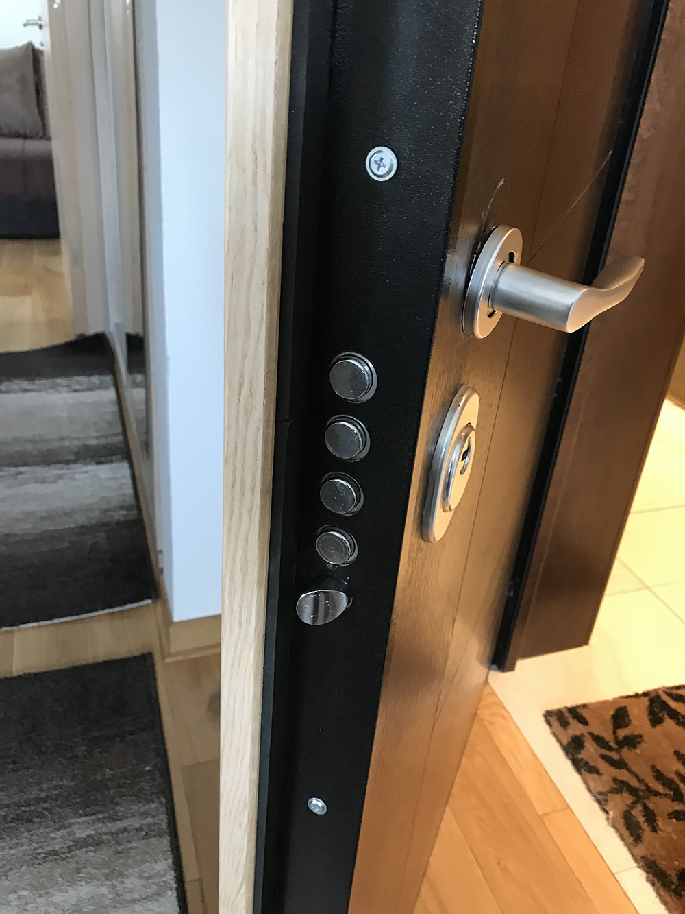

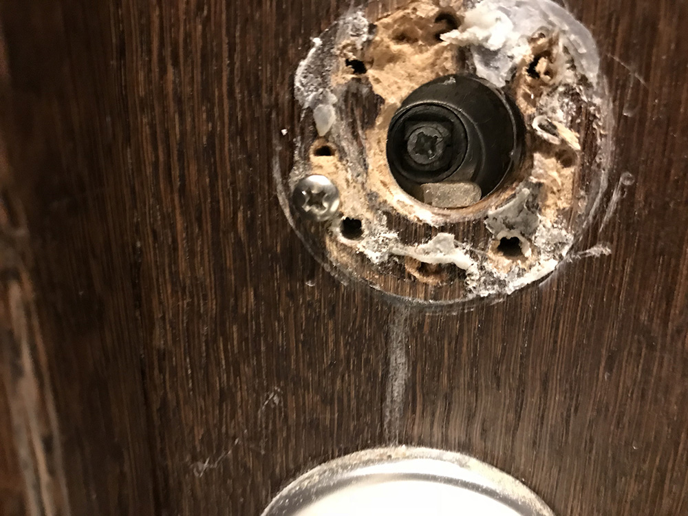

Na ulaznim vratima imam sa unutrasnje strane obicnu kvaku, a sa spoljasnje kuglu. Sa spoljasnje strane kvaka ne moze da se otvori, samo kljucem.
E sada, posto su vrata vrlo teska ta kugla sa spoljasnje strane se razlabavila, vise puta se otkacinjala, ponovo sam je srafio, lepio itd. Na vratima sada prakticno vise nema zdravog mesta u koje bi mogao da usrafim tu kuglu. Vrata imaju lim preko koga je neko tanko drvo tako da nema mnogo mesta u koja mogu da usrafim tu kuglu a da srafovi ne udare u lim. Takodje, mana ovog resenja je sto mi se desavalo da sa unutrasnje strane zaboravim kljuc u bravi i vrata se zatvore. Onda kljucem vrata ne mogu da otvorim a sa spoljasnje strane ne postoji kvaka i moram da "obijam" vrata plasticnom karticom kao u filmovima. Smile
Moja ideja je da montiram na ovu bravu normalnu kvaku i sa unutrasnje i sa spoljasnje strane. Skinuo sam kuglu sa spoljasnje strane i unutra vidim da postoji neki sraf. Probao sam da ga odvrnem ali nema sanse ni da mrdne. Sa unutrasnje strane ne mogu da uklonim cetvrtastu osovinu, nesto je drzi.
Slike su u prilogu, ima li neko ideju kako se ovo razmontira kako bi montirao obicnu dugu cetvrtastu osovinu i kvake i sa spoljasnje i sa unutrasnje strane? Inace, na slici je sa spoljasnje strane samo provizorno montirana neka kvaka koja nema funkciju, a sa slike se vidi i da se jedva drzi.

Koliko sam mogao da vidim u slikama tebi je ostao jedan sraf u drvetu i jedan u kvaci. Prvo izvrnes taj sraf iz drveta posle i taj iz uloska od kvake. ako taj iz kvake nece ni da mrdne nazalost moraces busiti to. Dalje, kad si izvadio kvaku i taj sraf u vratima, skines oba dela za kljucaonicu (ti metalni okovi). Zatim ja bi ti preporucio da kupis kvake primera

Da, da, ovaj sraf sto je ostao u drvetu nije problem. Meni nije jasno cemu sluzi ovaj sraf u sredini, unutra. Izgleda kao da je usrafljen u cetvrtastu osovinu. Vidite na slikama da je dosta pojeden taj sraf. Probao sam srafilicom da ga odvrnem i apsolutno nema sanse. Cini mi se kao da ga nesto drzi.
Zato je moje pitanje za nekog ko je upuceniji, cemu sluzi taj sraf? Da li uopste da pokusavam ovako od spolja da ga odvrnem, mozda je nekako zasticen. Kod ovakvih brava kako je zamisljeno da se skine ta cetvrtasta osovina? Moja pretpostavka je da treba da se ovaj sraf unutra odvrne i onda samo iznutra da izvucem osovinu, ali samo pretpostavljam.
То танко дрво је декоративни шпер дебљине 4-5 милиметара и није предвиђено да се шрафови зашрафљују у њега него КРОЗ њега, па у лим иза њега.
За одвртање шрафа је потребан одговарајући крстасти шрафцигер (ни превелики, ни премали, и обавезно крстасти), а онда покушај тако што ћеш чекићем да удараш по темену шрафцигера и уједно да га одврћеш руком којом га држиш. Да напоменем да није потребно неко дивљачко ударање чекићем по шрафцигеру Wink
