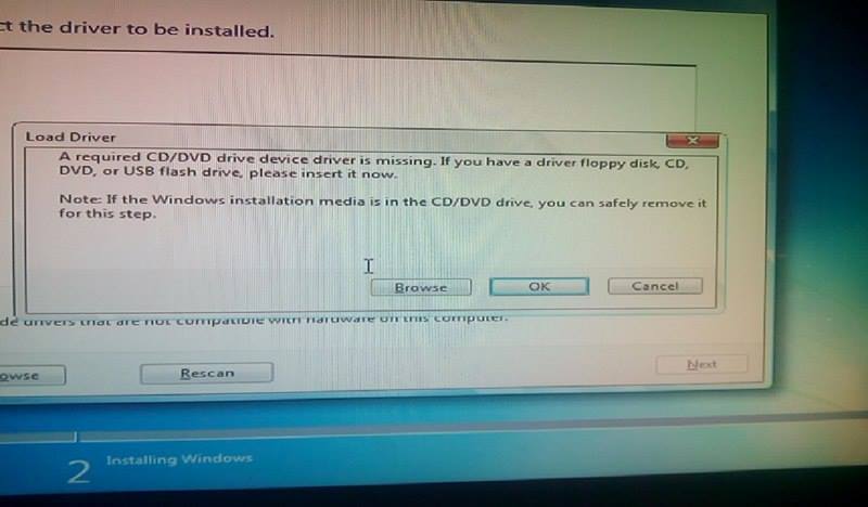

Prilikom pokretanja instalacije windows-a, pojavi mi se ovo. Da li se nekome desavalo i da li postoji resenje?

To je poruka koja se javlja u slučaju kada u računaru postoji neki uređaj za koji Windows instalacioni program nema potrebne drajvere.
Obično su to ili neki "egzotični" uređaji, tipa specijalizovane kartice za video editovanje, grafičke programe, eksterne profesionalne uređaje koji imaju svoje kartice i sl., ili uređaji novijeg datuma.
Poruka znači da je potrebno ubaciti tzv. "instalacioni disk" sa drajverima za dotični uređaj koji se obično dobija uz njega.
Ako takvog diska nema, ostaje samo da se drajver potraži na Internet-u, snimi u neki folder u računar, koji se zatim pronađe pomoću opcije "Browse" iz poruke sa slike.
Komandom "Cancel" se prekida proces instaliranja drajvera, posle čega računar radi, ali bez dotičnog uređaja za koji se tražio drajver.
Inače "drajveri" su specijalizovani programčići koji omogućavaju rad svih uređaja u računaru.

Ovo se odnosi na neprepoznavanje HDD-a. Znači potrebno je u BIOS-u promeniti režim rada HDD-a iz AHCI u IDE. Ako ni to ne pomogne, onda je potrebno uraditi slipstream drajver-a u instalaciju Windows-a za HDD na koji se instalira Win.
