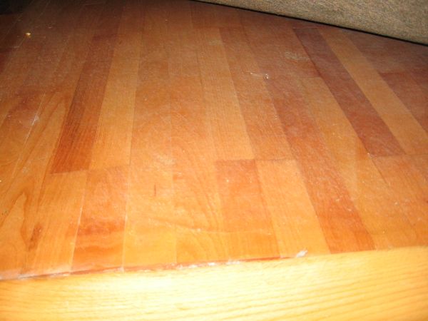

Voda mi zalila kupatilo, ali nije izlazila u hodnik. Medjutim, sledeci dan se podigao parket u hodniku (ispred kupatila). Pretpostavljam da je beton ispod parketa upio vlagu pa je to razlog. Da li ce se to vratiti samo kad se isusi, ili da nesto preduzimam? Upomoc!

koji je parket u pitanju ,kolka je kvadratura tog parketa sto se nalazi u toj prostoriji,cime je parket zalepljen
neka fotka bi dobrodosla

Ne znam vrstu parketa i cime je lepljen, dimenzije su 35x4cm, a prostorija (hodnik) je oko 5kvm, a osteceno je otprilike pola kvadrature. U prilogu je slika. Nisam mogao da slikam deo koji najvise strci - odigao se za oko 7-8 cm od poda. Inace, zivim u Beogradu.

e pa ovako kolko ja uspevam da vidim sa fotke u pitanju je bukov parket i to falcovani
posto je u pitanju samo oko 5 kvm ostavi ga jos koji dan da se vidi jel se podigo do kraja il jos "radi " u principu nekad se desi da se parket moze vratiti na mesto bez vecih posledica .ali uglavnom kad se pokrivi i podigne spasa mu nema .
za koji dan sve ce se videti

Gotovo sam siguran da nije falcovan. Jos nije nigde pukao.
Ne znam da li ce pomoci da ga malo grejem ne bi li se sto pre osusio, da stavim neku grejalicu na to mesto?

Nemoj ga grijati,pusti da se sam vrati ,zna potrajati ali je tako
ni slucajno ga nemoj grejati

Na žalost, ja glasam za promenu. Skoro sam siguran da se neće nikad vratiti skroz, a možda ćeš čekati mesecima da to utvrdiš. Mislim da je najlakše rešenje da ga zameniš laminatom, sada ga ima i vodootpornog, pa nećeš doći u istu situaciju ako opet poplavi kupatilo. Laminat možeš postaviti i sam.

tamo gde se najvise podigao stavi po duzini dasku ili ivericu pa preko toga dzakove s peskom vratice se vrlo brzo za 2-3 dana a sto se tice grejanja :nikako

Evo, proslo je 20-tak dana, i parket se nije vise podizao, ali ni spustao. Stoji "grba" i dalje. To za laminat mi se svidja, ali stan nije moj, pa ne mogu to da uradim. Zvacu nekog majstora. Samo, stvarno se ne razumem u parket, da li mora cela prostorija da se menja, ili samo taj deo koji je ostecen? Ovo pitam cisto da me majstor ne zavlaci.

nadam se da niste procitali ono sto sam vam predlozio :nono ,jer je to proverena stvar i da cete mi poverovati i proci najjeftinije i parket ce biti kao pre Laughing out loud

Procitao sam predlog i vec trazim nesto tesko da pritisnem, ali, iskreno sumnjam da se moze sasvim vratiti jer se odlepio od poda. Javicu da li je uspelo

dzakovi s peskom su dovoljni i mislim da vise od tri netreba,pozdrav

Obecao sam da cu javiti sta je bilo sa parketom. Elem, pritiskanje daskom i tezinom nije dalo rezultate, pa sam zvao majstora. On je razvalio oko dva kvadrata koji su se podigli i rekao da kad se pod osusi - treba da pobeli kosuljica, da ga zovem. Kaze da cu morati da kupim oko pola kvadrata parketa, za cenu rada kaze "videcemo" (nesto sto najvise mrzim). Sad me brine da li ce to biti isto kao pre. Koliko kosta postavljanje dva kvadrata parketa, negde videh na forumu da je oko 6-7e, ali to je kad se radi ceo stan?
