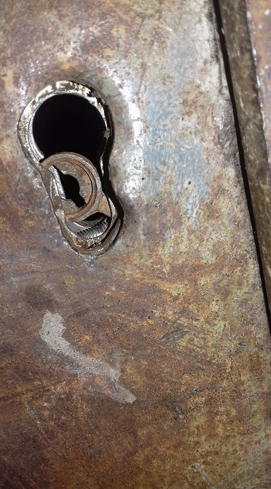

Dobro jutro svima,
da li bi neko mogao da mi pomogne oko ove brave? Naime vrata nece da se otvore, a u pitanju su jako stara vrata od podruma, moj prijatelj je postavljao ovde ovakvo pitanje kako bi mi pomogao, medjutim mu niko nije odgovorio, pa rekoh ja da pokusam Wink Pokusala sam srfacigerom nekako, medjutim mi ne ide bas najbolje,a buduci da sve pokusavam da uradim sama, zanima me da li neko moze da me posavetuje sta da uradim Smile Evo slike, pa ako moze neko da mi pomogne, bila bih mu jako zahvalna Smile Pozdrav svima
На фотографији се види да је већ неко "стручно" интервенисао око тог цилиндра, тако да је на даљину тешко дати неки користан савет а да можете сами нешто направити.

Kako to mislite? Da li mi mozete dati ikakav savet, ili predlog sta da pokusam da bih uspela da otvorim vrata? Niko nije intervenisao, barem da ja znam, zbuniste me sada Smile
Како није интервенисано кад је све разваљено и нема цилиндра. Овако, као што рекох на даљину тешко вам било ко може помоћи, поготову ако немате ни потребног алата а ни браваског искуства.

Brava je polomljena, nebitno kako.
Nije izgleda u pitanju Elzett cilindar, već nešto mnogo starije.
Ovaj srednji deo koji je spao bi trebalo da stoji kao na ovoj slici, ali je očigledno da je polomljen jezičak mehanizma koji otključava vrata.
Ovo može da uradi samo stručno lice ili neko upućeniji jer treba znati kako brava funkcioniše, a i potreban je poseban alat.
Ipak, ako uspete da dovedete ovaj srednji deo u položaj kao na slici, probajte širim šrafcigerom da ga zakrenete ulevo, možda ovaj patrljak od jezička bude dovoljan da se brava otključa.

Hvala najlepse! Ipak cu vas poslusati i pozvati nekog strucnog da to resi, da ne bi doslo do jos veceg kvara Smile Hvala jos jednom! Pozdrav Smile
