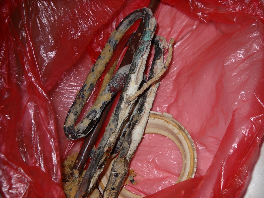

Razlog za buku iz bojlera moze da bude i ovo:
http://www.samsvojmajstor.com/portal/sites/default/files/dscn1690.jpg
Grejac,odnosno bojler radi kao ekspres lonce!
