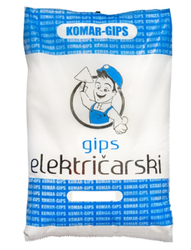

Kupio sam kesu "Elektricarskog gipsa"(andhidrit), da popunim neke male rupe u podu. Na slici je model koji sam uzeo. Materijal je beo i praskast, ali posle mesanja sa vodom i pravljenja smese dobio je zuckastu boju. Mesao sam sa drskom od cetke koja je crne boje, da li od toga moze da postane zut(bledo zut)? Sad taj deo gde sam ga stavio moram da farbam ili da razbijam pa da ga stavljem opet.
Da li je boja koju sam dobio do vrste gipsa ili ja radim nesto pogresno?

izbeli kad se osuši
a dodaje se i pesak u njega kad se radi zapušavanje rupa sa njim
gips je hidroskopan čist oće posle da povlači vlagu pojave se fleke ispod krečenja kod svake promene temperature u prostoriji

Nešto veći sadržaj sumpora koji boji anhidrit u neku kremkastu boju kad se osuši. Obzirom da ga je proizvođač namenio za električarske radove nema mesta reklamaciji zbog boje. Treba povesti računa da nema kontakta sa gvožđem, cinkom, bakrom jer će još brže da ga nagriza u odnosu na standardni gips.

Hvala Puno.
Gips je dobio belu boju posle par dana, kao sto ste rekli. To za pesak su mi svi rekli, mogli su da napisu u uputstvu...
