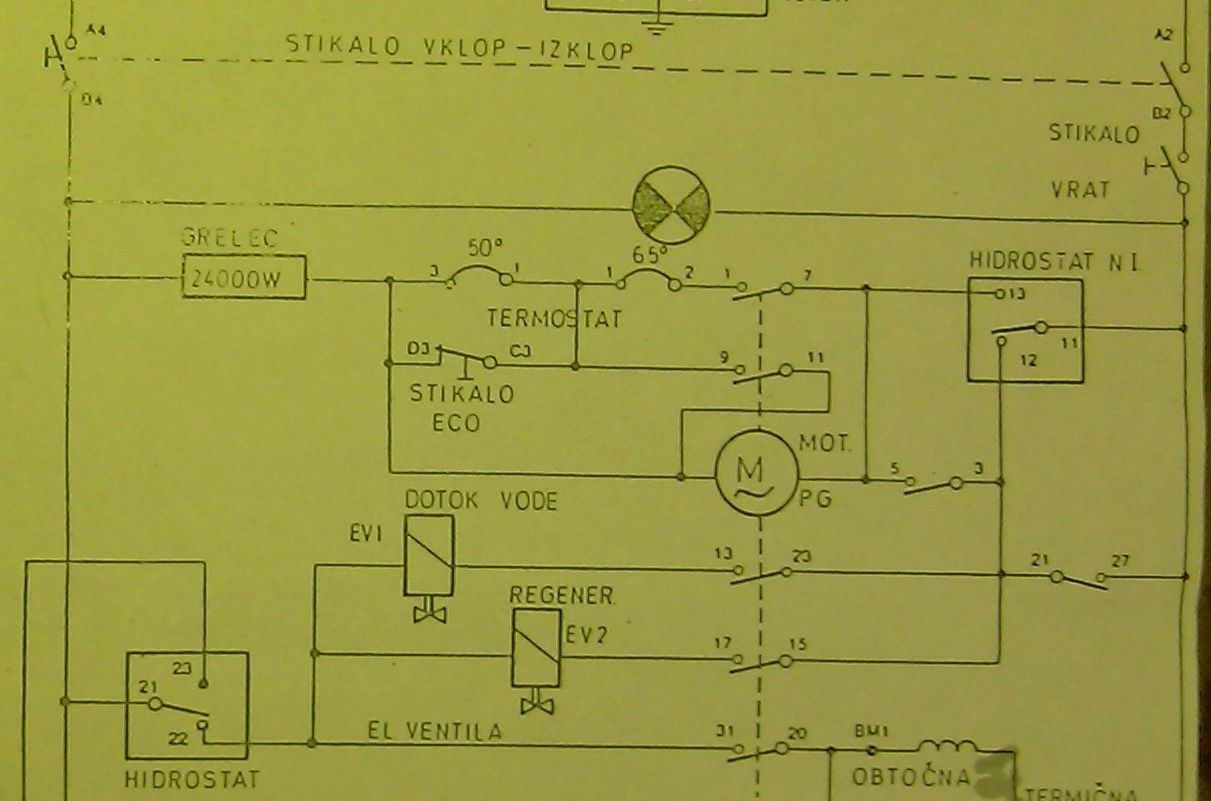

nadovezao bih se na ovu temu ako je netko aktivan,
u mene je masina pms 302 mislim da su čak iste i imao sam isti problem sa programatorom kad dodje do grijanja samo grije vodu i stoji u mjestu,
rastavio sam cijeli progrmamtor i ocistio sve kontekte i sad on radi nije do njega, sumnjao sam na taj termostat i probao ga ispitivati sa grijanom vodom i kako se meni cini ispravan je, ali me malo bune zice koje su spojene na njemu, dakle radi se o termostatu 64/74*C i masina kada uključi grijač programator stoji sve dok grijač ne ugrije vodu i okine termostat kako sam ja shvatio,
ali u mom slučaju grijač je spojen na kontakte koji okidaju na 64*C a na 74*C je spojen programator pa mi nije jasno ako se ugasi grijač na 64 šta će dogrijati vodu na 74*C da mi i drugi stepen termostata okine i dadne naredbu programatoru da ide dalje???
žice su sve označene ali na termostatu nema oznake pa sam ja prbacio (zamjenuo zice na termostatu) ali neznam da li je to ispravno, pa me to malo zabrinjava jer sada masina radi ali cijeli progrm traje 1:20 sati a ranije je prala oko 2:30
Da napomenem da bila kod majstora koji je reko da nevalja programator itd... pa sam ja počeo sam da je pravim Smile
ono što me još brine je hidrostat, sve štelunge mi je izvtio na njemu pa neznam koliki nivo vode treba da bude i na kojim kontaktima je nivo 1 a na kojim nivo 2
molim za pomoc

što se tiče programatora detaljno sam ga rastavio o očistio kontakte mislim da nemam šta puno pogriješiti u njemu, sve sam vratio na svoje mjesto a sve žice su bile označene tako da je sve na svome mjestu,
gdje stoji taj IR grijač za susenje nisam ga primjetio da provjerim i taj dio, baš sam se pitao šta suši sude mislio da je ona para što ostane u mašini nakon pranja jer sudi mi budu poprilično mokri.
hidrostat nisam ja stelovao nego majstor sto je ranije bila kod njega, gledao sam novi i cijeni mi ga 50 € što je van pameti.
radije bi da se pozabavim malo sa ovim pa da ga pokušam pomalo podesiti, živaca imam samo mi znanje fali a mislim da to mogu ovdje pronaci Smile
zanima me kako radi hidrostat i za sta služe dva nivoa? našao sam neku shemu (u prilogu) u kojoj je navedneo da je nivo 1vezan sa kontaktima 11,12 i 13 dok je u mene bilo obratno
malo sam zarotirao jedan stelung i prebacio sam nivoe sada je kao na shemi, alli na ovoj shemi nema duplog termostata da vidim kako su spojene zice na njemu i neznam jesam li pogrijesio sto sam te zice zamjenuo,

Da bi "usaglasio "kvar potreban ti je dijagram tvog programatora .Tu je uneto kada kojii kontakt zatvara i koliko je koraka zatvoren.U principu sam protiv toga da sam popravljas Vrati po montaznoj semi sve na svoje mesto .Ispostuj mere opreza .Grejac je na dnu unutrasnjeg perifernog prostora.Lose pranje moze biti posledica i loseg odabira deterdzenta i sl.Mislim da ako masina zavrsi program do kraja ,da je ispravna ,jedino dok si "zavrto stelung "da nisi ostavio za obrnut program ECO .
Na pocetnoj strani prelistaj @zlatan je okacio stranice iz SAM-a . pozzz

evo bas malo citam ovo sto je postavljeno,
grijac sam ja stavio novi, ali kako sam te razumio da ima jos neki za susenje ili koristi isti grijac i za grijanje vode i za susenje

Isti je grejac.Greska na semi je da je 24000 w. pozz

nema nista o stelovanju presostata, kakav je to eco mod mozes li mi pomoci kako da ga ustelujem ja mislim da je sada samo do njega

Bez foliranja malo sam u guzvi sa vremenom.Eko ovde ne oznacava ekolosko nego ekonomichno.Koristi se kada je sudje manje prljavo i nemasno i pere na nizoj temperaturi.Proprati kontakte "eko " prekidaca na semi http://www.samsvojmajstor.com/portal/sites/default/files/ig_5_0.jpg
Kontakt 7/1 programatora jedrugi kraj napajanja grejaca.Posmatraj termostat T65 C i T 50 c. preko kojih se napaja grejac.Kad postigne 51 c nema napajanja grejaca jer ga je prekino T 50
To je ako je pusteno eko dugme (raskacen kontakt ) Ako je pritisnuto ,nastavlja grejati do 65 c sve dok ne postigne 66 c. Sve obilazne veze nivostata a u napajanju grejaca su u funkciji zagrevanja radi susenja.
