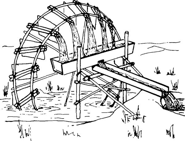

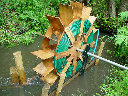

..a za zalivanje bih prvo sklepao neku prostu varijantu...tipa....drveno kolo kao za vodenicu, lanac i prenosnici od bicikla i auto membranska pumpa na ekscentar..ili zupcasta pumpa ..kao za ulje...ili mozda najbolje obicna turbinska pumpa za vodu na kais od ...Yuga ili sl. pa sta bude...zavisi i od protoka i kolicine vode ...suva nauka 8-O
